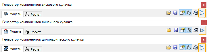

Вставка линейных кулачков
Расчет линейных кулачков
- Выберите на ленте вкладку "Модель"
панель "Привод"
"Линейный кулачок".
- На вкладке "Модель" выполните следующие действия.
- В поле группы "Кулачок" выберите тип кулачка, который требуется вставить (компонент, без модели).
- Вставьте значения кулачка и толкателя.
- Перейдите на вкладку "Расчет".
- Введите расчетные значения. Значения и единицы измерения можно изменять непосредственно в полях редактирования.
- Нажмите "Рассчитать", чтобы выполнить расчет.
- Результаты расчета отображаются в области "Результаты". Входные значения, которые привели к сбою расчета, отображаются красным (это значение не соответствует другим введенным значениям или критериям расчета). Отчеты расчетов отображаются в области сводки сообщений, которая открывается, если щелкнуть угловую скобку в правой нижней части вкладки "Расчет".
- (Дополнительно) Над графической областью нажмите
"Сохранить", чтобы сохранить данные графика в текстовый файл.
- (Дополнительно) В правой верхней части вкладки "Модель" или "Расчет" нажмите
"Результаты", чтобы открыть отчет в формате HTML.
- Если результаты расчета соответствуют требованиям проектирования, нажмите кнопку "OK".
