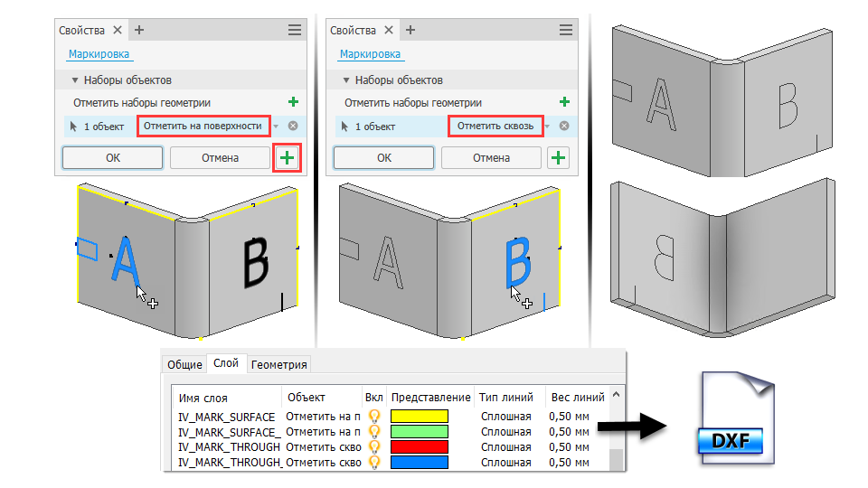

  1. Выберите вкладку «Листовой металл» или вкладку «3D-модель» панель «Изменить» «Маркер» .
    • Выберите «Отметить поверхность», чтобы сделать маркировку на отдельной грани и задать текст.
    • Выберите «Отметить несколько», чтобы применить маркер к нескольким граням и преобразовать текстовые символы в единый штриховой текст на основе выбранного шрифта.
  2. Выберите текст или геометрию эскиза. Если эскиз отсутствует, отображается запрос для выбора грани, на которой будет размещен маркер, после чего активируется эскиз на выбранной грани.
  3. При необходимости нажмите «Добавить набор маркеров» и выберите текст или геометрию эскиза. Для каждого элемента можно задать параметры «Отметить поверхность» или «Отметить несколько».
  4. Нажмите кнопку «Применить» , чтобы продолжить использование команды «Маркер», или нажмите кнопку «ОК», чтобы завершить операцию.

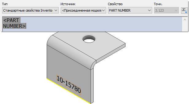

  • Значения свойств Inventor можно использовать в тексте эскиза для создания маркеров, которые связаны со значением свойства Inventor.

Экспорт информации о слоях элемента маркера
Чтобы экспортировать маркер с информацией о слоях DXF/DWG, выполните следующие действия.
  1. Создайте деталь из листового металла с одним или несколькими маркерами в модели после гибки или развертке.
  2. При необходимости создайте развертку.
  3. Щелкните правой кнопкой мыши развертку в обозревателе и выберите в контекстном меню команду «Сохранить копию как».
  4. Введите имя файла и выберите DXF или DWG в поле «Тип файла».
  5. Нажмите кнопку "Сохранить".
  6. В диалоговом окне «Параметры экспорта развертки в DXF/DWG» перейдите на вкладку «Слой».
  7. Прокрутите список вниз до имен слоев маркера и внесите необходимые изменения.
  8. Для подтверждения нажмите кнопку "ОК".
Прим.: Можно также экспортировать файл DXF/DWG. Для этого выберите грань детали, щелкните правой кнопкой мыши для отображения контекстного меню и выберите «Экспортировать грань как». В данный момент этот метод не включает информацию о слое маркеров.
