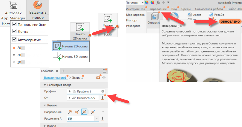

При выборе параметра ленты новые и обновленные команды помечаются значком. Значки упрощают идентификацию и изучение новых и измененных команд. Можно управлять отображением значков, а также версией и обновлением, для которых они отображаются.
В списке отображаются три версии, предшествующие текущей версии. Например, если используется версия 2023, в список включаются версии 2022–2020.
Каким образом можно использовать эту функцию? Представьте, что используется более ранняя версия, например 2021, и выполняется переход на версию 2023. Необходимо узнать, какие возможности добавлены или обновлены после версии 2021. Выберите версию 2021, и все новые и обновленные команды, появившиеся в основных и промежуточных выпусках после версии 2021, будут помечены значком.
    Отображение значков для выделения новых или обновленных команд и панелей свойств
  1. На вкладке «Инструменты» панель «Параметры» и щелкните Выделить новое . Отобразится список версий и обновлений. По умолчанию установлено значение Выкл.
  2. Выберите версию или обновление. На ленте значками будут помечены команды, измененные или появившиеся после выбранной версии или выбранного обновления.
Скрытие значков
Чтобы скрыть значки, снимите флажок Панель свойств или Лента. Можно в любое время снова показать значки и получить сведения о новых или обновленных командах.
Параметр Автоскрытие позволяет отключить отображение значка после первого использования команды или параметра. Эта функция помогает работать с новыми или обновленными командами и определить, какие из них еще не использовались. Отключите параметр «Автоскрытие», чтобы значки оставались видимыми.
Значки панели свойств
Значки на панелях свойств указывают на новые параметры функций и параметры функций, которые не видны, например параметры в меню «Дополнительные параметры». Значки можно отобразить или скрыть, установив или сняв флажок в раскрывающемся меню «Выделить новое».

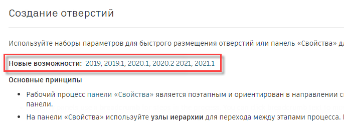

Учебные материалы по новым и обновленным командам
На страницах материалов по новым и обновленным командам отображается ссылка на раздел «Новые возможности». В ссылках указана версия, в которой произошло соответствующее изменение.
