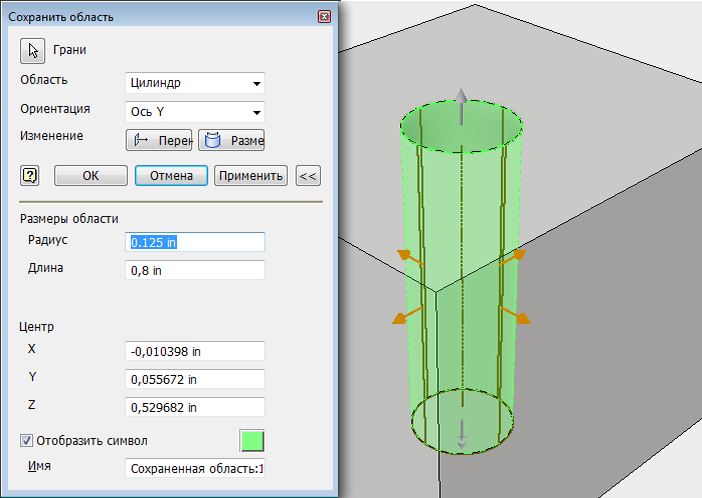

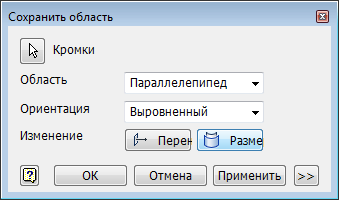

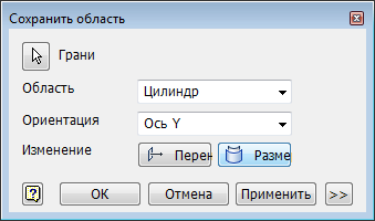

- Выберите геометрию для сохранения. Инструмент "Сохранить область" автоматически определяет выбранные объекты и предварительно задает границы сохраняемой области. Можно изменить форму области, выбрав вариант "Прямоугольник" или "Цилиндр" из раскрывающегося списка.
- Если для параметра Изменение размеров задано значение Размер, настройте размер сохраненной области, перетаскивая стрелки на ее границе. Можно управлять высотой, длиной и шириной прямоугольника, радиусом и длиной цилиндра.
- Если для параметра Изменение размеров задано значение Переместить, передвигайте область вдоль основных осей с помощью стрелок или свободно перемещайте ее в пространстве, перетаскивая центр.
- При необходимости можно развернуть диалоговое окно "Сохранить область" и изменить центральную точку и размеры области вручную. Для цилиндрической области можно также настроить ориентацию. По завершении нажмите кнопку ОК.
