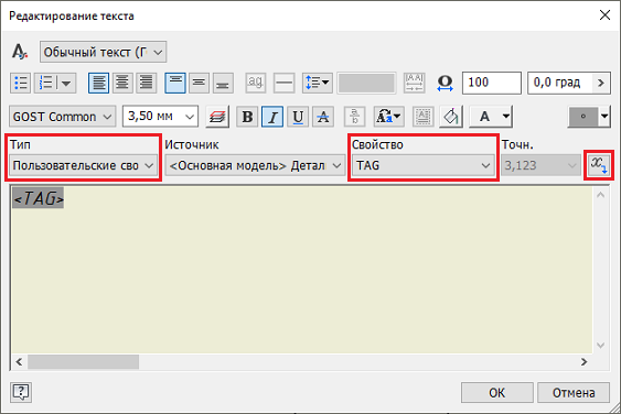

Отображение свойств экземпляра в номерах позиций
- Выберите на ленте вкладку "Пояснение"
панель "Таблица"
Номер позиции.
- В графическом окне выберите геометрию компонента, к которой требуется присоединить номер позиции.
- Переместите курсор на необходимую длину линии-выноски и щелкните мышью.
- Щелкните правой кнопкой мыши и выберите "Продолжить".
- Продолжайте наносить номера позиций. После завершения щелкните правой кнопкой мыши и выберите "Отмена".
- Правой кнопкой мыши щелкните номер позиции и в контекстном меню выберите команду «Редактировать стиль номера позиции».
- В диалоговом окне «Редактор стилей и стандартов»
в разделе «Отображение свойств» нажмите «Выбор свойств».
- В диалоговом окне «Выбор свойств» нажмите «Создать».
- Введите имя свойства экземпляра и нажмите «ОК».
- Нажмите «ОК», а затем «Сохранить и закрыть», чтобы закрыть диалоговое окно «Редактор стилей и стандартов».

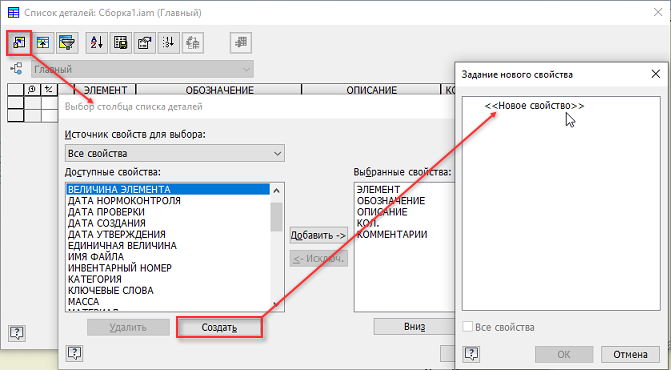

Отображение свойств экземпляра в списках деталей
В списке деталей отображаются данные, которые содержатся в спецификации.
панель "Таблица"
Список деталей.
- Задайте требуемые параметры списка деталей и разместите его на листе чертежа.
- Дважды щелкните список деталей и нажмите «Выбор столбцов».
- В диалоговом окне «Выбор столбцов» нажмите «Создать».
