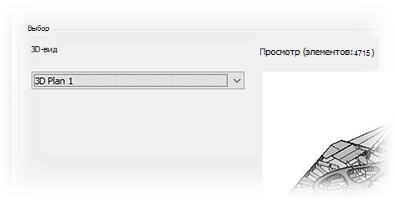

Способ сокращения количества элементов
Количество элементов определяется путем выбора соответствующего 3D-вида Revit в процессе импорта.
Обсудите проект со специалистом, работавшим в Revit, чтобы определить минимальное количество элементов, необходимых для завершения проектирования. Как правило, это будут элементы, напрямую взаимодействующие с вашим проектом, и, возможно, еще несколько элементов для обеспечения визуального контекста.
