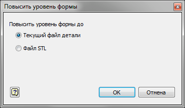

Ссылочную форму можно сохранить для использования в среде моделирования или добавить в текущую деталь.
По завершении моделирования вы получаете ссылочную форму. Если вас устраивает полученная геометрия, используйте команду
Повысить уровень формы на , чтобы сохранить геометрию и вернуться в среду моделирования.
Повысить уровень полученной формы можно двумя способами.
При использовании команды "Повысить уровень формы" ссылочная форма сохраняется в формате STL. Ссылочную форму можно наложить на исходный проект, чтобы понять, где можно удалить лишний материал.
