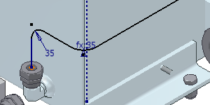

3D-эскизы могут не принадлежать детали. Например, может потребоваться создать отдельные линии эскиза, которые должны быть параллельны или перпендикулярны геометрии детали. Для использования геометрии детали наложите зависимости между элементами базового эскиза и геометрией детали. При проектировании ортогональных систем трубопроводов большое значение имеют 3D зависимости, например зависимость параллельности или перпендикулярности. В качестве базовых можно использовать следующие эскизы:
