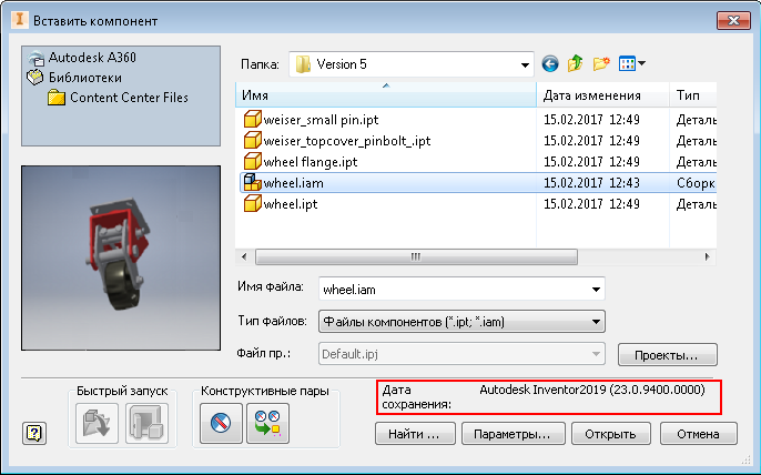

- Используйте команду «Открыть» или «Вставить» для создания ссылки на более позднюю версию файла сборки.
- «Файл»
«Открыть».
- В файле сборки выберите на ленте вкладку «Сборка»
панель «Компонент»
«Вставить».
- Найдите и выберите файл сборки более поздней версии (IAM), который требуется открыть.
- При необходимости нажмите «Параметры», чтобы открыть диалоговое окно «Параметры файла» и указать именованный вид и позиционное представление. Нажмите кнопку "OK".
- В диалоговом окне «Вставить компонент» щелкните «Открыть». Создаются твердые и поверхностные тела.
При необходимости можно разместить несколько экземпляров.

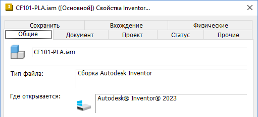

Итоговый файл
- В обозревателе отображается файл более поздней версии, ссылка на который была создана. Узлы компонентов отличаются от исходных компонентов Inventor.
- Можно изменить представление размещенного файла более поздней версии в узле обозревателя. Для этого щелкните правой кнопкой мыши пункт меню «Редактировать представление».
- Можно заменить размещенный файл более поздней версии на другой компонент в узле обозревателя с помощью параметра контекстного меню «Компонент»
«Заменить все». Замена компонентов на файл более поздней версии не поддерживается.

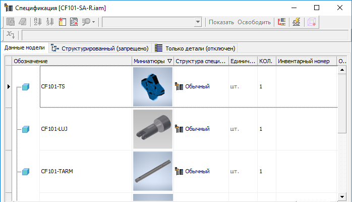

- В спецификации отображаются связанные компоненты сборки.
- Доступны свойства Inventor деталей, созданных в более поздних версиях.
- Сборку можно сохранить и повторно открыть в любой установленной программе Inventor одной и той же версии.

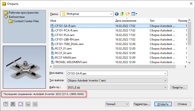

Извлечение версии файла сборки следующего года
В этом рабочем процессе в файле детали создается ссылка на файл сборки более поздней версии.
- В файле детали: выберите на ленте вкладку «Управление»
панель «Вставка»
«Заимствовать»
- В диалоговом окне «Открытие файла» нажмите «Открыть». Создаются твердые и поверхностные тела.
Итоговый файл
- Производный элемент сборки доступен для редактирования.
- Файл можно сохранить и повторно открыть в любой установленной программе Inventor одной и той же версии.
