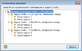

минимального радиуса сгиба , заданное в стиле гибких шлангов. Чтобы проверить нарушения радиусов сгибов, щелкните правой кнопкой мыши узел шланга, который требуется проверить, в обозревателе и выберите "Радиус сгиба" "Проверить".

При обнаружении нарушений откроется диалоговое окно "Отображение нарушений". Рядом со шлангом отображается значок , указывающий на наличие нарушений.

Для проверки наличия сгибов, для которых нарушается условие минимального радиуса сгиба , используйте параметр "Проверить радиус сгиба". Проверку радиуса сгиба можно запустить для выбранного трассы гибкого шланга. При обнаружении нарушений в браузере рядом с трассой отображается значок.
