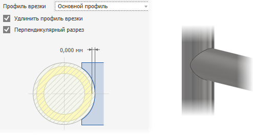

Врезать
Обрезка и удлинение профилей на концах для подгонки под врезку с использованием одного из следующих параметров.
- Основной профиль

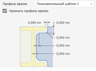

- Пользовательский шаблон I
- Пользовательский шаблон C
- Пользовательский шаблон T

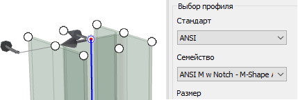

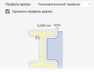

- Пользовательский профиль
Прим.: Для использования пользовательского профиля необходимо сначала создать форму врезки в Библиотеке компонентов, а затем использовать элемент, содержащий пользовательский профиль врезки, в сборке.
Чтобы получить дополнительную информацию, нажмите «Создание пользовательского профиля» на панели или перейдите в раздел Разработка форм концов врезки генератора рам.
Выберите на ленте вкладку "Модель"
панель "Профиль"
Надрез.
- (Необязательно) Чтобы настроить врезку, выберите сохраненный набор параметров.
- Чтобы заменить существующую форму линий разрыва врезкой, перейдите в меню «Дополнительные параметры» и выберите «Удалить существующую форму линий разрыва». Если не требуется удалять существующую форму линий разрыва, снимите флажок.
Щелкните, чтобы выбрать профили, на которых требуется выполнить врезку.
Щелкните, чтобы выбрать профили, представляющие форму врезки.

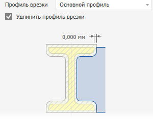

- Выберите один из следующих вариантов.
- «Основной профиль» — задание одного значения смещения для врезки.
- «Пользовательский шаблон I», «Пользовательский шаблон C» или «Пользовательский шаблон T» — задание нескольких значений смещения.
- «Пользовательский профиль» (при наличии) — использование настраиваемого профиля врезки из семейства в Библиотеке компонентов.
- Можно также воспользоваться следующей процедурой.
- Установите флажок «Удлинить профиль врезания» (если он доступен), чтобы удлинить профиль до пересечения.
- Установите флажок «Перпендикулярный разрез» (если он доступен), чтобы создавать точные пересечения, такие как лазерная врезка для трубы.
- Нажмите «Применить», чтобы выполнить врезку выбранных профилей.
- При необходимости примените врезку для других элементов рамы. По завершении нажмите "OK".
