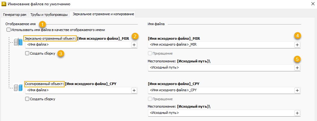

Задание способа создания файлов и папок зеркального отражения и копирования.
- Чтобы использовать имя файла в качестве имени узла в обозревателе, установите флажок Использовать имя файла в качестве отображаемого имени. Чтобы задать пользовательское имя для узла обозревателя, снимите этот флажок.
- Чтобы настроить схему именования, щелкните значок «плюс»
и выберите нужный вариант. Щелкните значок «плюс» еще раз, чтобы дополнительно адаптировать имя.
- Чтобы создать файл сборки, содержащий зеркально отраженные или скопированные элементы, установите флажок «Создать сборку».
- Чтобы задать имя файла, щелкните значок «плюс»
и выберите нужный вариант. Щелкните значок «плюс» еще раз, чтобы дополнительно адаптировать имя. Щелкните значок «плюс» еще раз, чтобы создать дополнительные папки.
Если установить флажок
Приращение, файлы будут нумероваться с приращением. Если имя было до этого изменено вручную, оно перезаписывается.
Прим.: Этот параметр доступен, только если имя файла не имеет префикса или суффикса.
- Чтобы задать путь к папке, щелкните значок «плюс»
и выберите нужный вариант. Щелкните значок «плюс» еще раз, чтобы дополнительно адаптировать путь.
