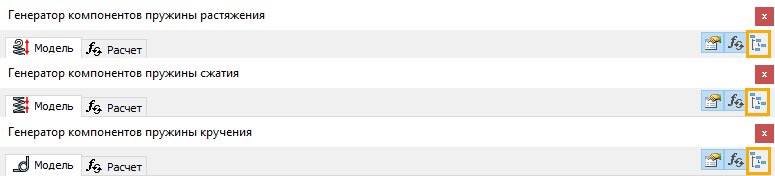

- Результаты расчета отображаются в области "Результаты". Входные значения, которые привели к сбою расчета, отображаются красным (это значение не соответствует другим введенным значениям или критериям расчета). Описание неудовлетворительных результатов расчета отображается в области сводки сообщений, которая открывается, если щелкнуть угловую скобку в правой нижней части вкладки "Модель" или "Расчет".
