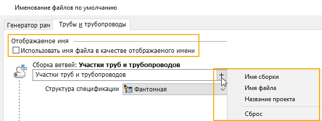

Укажите, как следует создавать файлы и папки труб и трубопроводов.
- Чтобы использовать имя файла в качестве имени узла в обозревателе, установите флажок Использовать имя файла в качестве отображаемого имени.
- Чтобы настроить схему именования для каждого типа, щелкните значок «плюс»
рядом с каждым из типов и выберите нужный вариант. Щелкните значок «плюс» еще раз, чтобы добавить дополнительные папки.

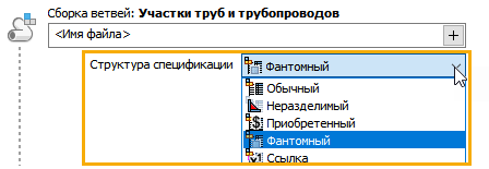

- Чтобы задать тип структуры спецификации, щелкните стрелку раскрывающегося списка «Структура спецификации» и выберите нужный вариант.
