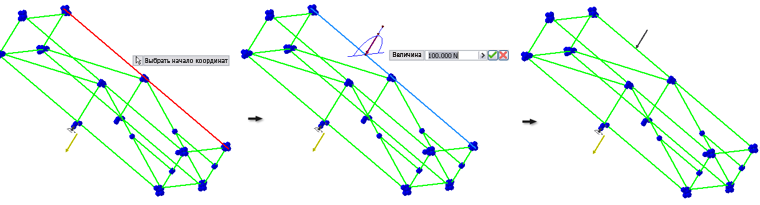

- При вводе параметров для всех зависимостей и нагрузок применяются экранный индикатор (HUD) и ручки. Более сложные установки можно выполнить в диалоговых окнах. (Для отображения определенного диалогового окна щелкните правой кнопкой мыши в графическом окне после выполнения команды из ленты и выберите "Дополнительные параметры"). Для предотвращения ненужного использования сложных зависимостей и нагрузок в типичных простых случаях применяются соответствующие упрощенные команды.
- Определение зависимостей. Выберите балку или узел для определения их начальной точки. С помощью значков или диалоговых окон укажите начальную точку и значения, такие как "Величина" или "Угол в плоскости".

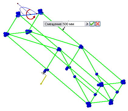

- Аналогичный интерактивный подход применяется и при определении нагрузок. HUD всегда соответствует ручке, выбранной в данный момент времени. Введите напрямую точное значение данного параметра. Укажите смещение, используя абсолютные или относительные значения.
