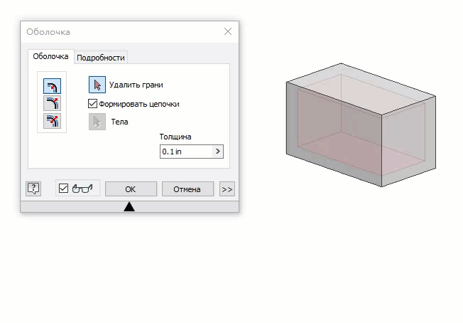

Создание оболочки
Функция "Оболочка" позволяет удалять материал изнутри модели, создавая полую деталь со стенками определенной толщины. Пользователь может исключить некоторые грани оболочки, формируя открытую полость.
- Щелкните вкладку "3D-модель"
панель "Изменить"
"Оболочка"
- В графическом окне используйте команду "Удалить грани" на вкладке "Оболочка" в одноименном диалоговом окне, чтобы выбрать грани, которые требуется исключить. Поверхности детали, которые не были выбраны для удаления, становятся стенками оболочки.
- Для упрощения выбора граней можно включить или отключить параметр "Формировать цепочки".
Если параметр "Формировать цепочки" выбран, смежные касательные грани выделяются автоматически. Этот параметр выбирается по умолчанию. Снимите флажок, чтобы разрешить выбор отдельных касательных граней.
- Щелкните элемент "Тела" и выберите участвующие тела, если таковые присутствуют в файле мультидетали.
- Задайте смещение границ оболочки относительно границ детали.
- Внутрь. Смещение стенок оболочки внутрь детали. Внешние грани исходной детали остаются снаружи оболочки.
- Наружу. Смещение стенок оболочки к внешней стороне детали. Внешние грани исходной детали остаются внутри оболочки.
- В обе стороны. Одновременное равномерное смещение стенок внутрь и наружу. На гранях исходной детали стенки строятся внутри и снаружи, в половину толщины с каждой стороны.
- Укажите толщину оболочки.
Стенки оболочки будут иметь одинаковую толщину. Для того чтобы использовать в параметрической таблице значение толщины, выделите значение в поле, щелкните правой кнопкой мыши и выберите операцию вырезания, копирования, вставки или удаления.
- (Дополнительно) Для изменения толщины отдельных граней оболочки нажмите кнопку "Дополнительно"
, выберите строку в таблице "Уникальная толщина граней", выберите одну или несколько граней и введите новое значение в столбце "Толщина". При необходимости задайте толщину других граней.
Совет: Чтобы восстановить исходную толщину грани оболочки удалите соответствующую строку.
- (Дополнительно) Чтобы изменить параметры оболочек, получаемых методом аппроксимации, выберите вкладку "Дополнительно" и установите флажок "Разрешить аппроксимацию". Затем выберите тип отклонения и параметры расчета.
- Разрешить аппроксимацию. Если невозможно построить оболочку с точными размерами, допускается отклонение от заданной толщины при расчете оболочки. При использовании точных размеров создается оболочка, каждой точке которой соответствует точка исходной поверхности. Расстояние между этими двумя точками равно заданной толщине.
- Среднее. Отклонение толщины может быть как выше, так и ниже указанной величины.
- Без ограничений по минимуму. Сохранение минимальной толщины. Отклонение должно превышать заданную толщину.
- Без ограничений по максимуму. Сохранение максимальной толщины. Отклонение должно быть ниже заданной толщины.
- Оптимизация. Использование допуска, обеспечивающего минимальное время расчета.
- Указать допуск. Расчет с использованием заданного допуска. Для расчета может потребоваться длительное время.
- Нажмите кнопку "OK".
- При использовании аппроксимации нажмите кнопку "OK" в окне сообщений, чтобы принять результаты расчета, или "Редактировать" для возврата на вкладку "Подробности" диалогового окна "Оболочка".
