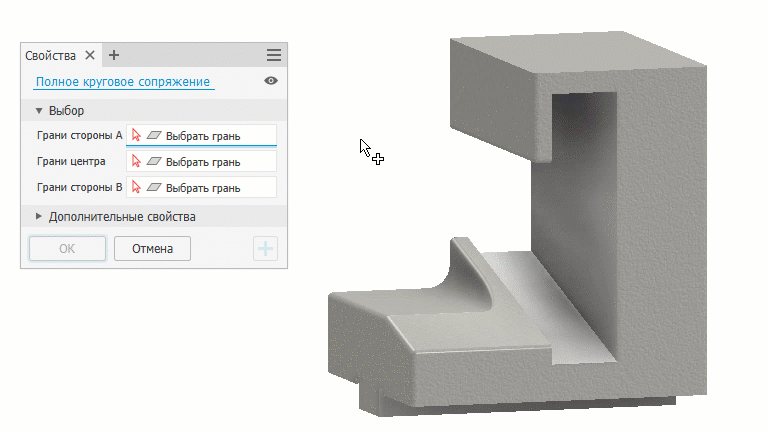

Добавление элемента сопряжения, расположенного по касательной к выбранным граням или наборам граней.
- Щелкните вкладку «3D-модель»
панель «Изменить»
«Сопряжение»
«Полное круговое сопряжение».
- В рабочей области выберите грань или набор граней для первой стороны.
Прим.: Чтобы выбрать несколько граней для набора, снимите флажок "Оптимизировать для выбора одного значения". Чтобы закончить выбор нескольких граней, щелкните следующий набор граней или правой кнопкой мыши щелкните в пространстве рабочей области и выберите «Продолжить».
- В рабочей области выберите центральную грань или набор граней.
- В рабочей области выберите грань или набор граней для второй стороны.
Прим.: Обратите внимание, что цвет выделения выбранных граней совпадает с цветом соответствующей команды выбора.
- При необходимости задайте дополнительные параметры.
- Добавить смежные грани. Установите этот флажок для автоматического продолжения сопряжения между касательными смежными гранями. Чтобы создать сопряжение только между выбранными гранями, снимите флажок. С помощью этой функции нельзя добавить грани в набор или удалить из него.
- Сохранить все элементы. Если выбран этот параметр, то выбираются все элементы, которые пересекаются с сопряжением. Эти элементы принимаются в расчет во время операции сопряжения. Если параметр не выбран, то во время расчета отображаются только ребра, участвующие в операции сопряжения.
- Оптимизировать для выбора одного значения. После выбора первой грани активируется второй инструмент выбора граней, что сводит к минимуму шаги для выбора отдельных граней.
- Нажмите кнопку ОК, чтобы завершить операцию и закрыть панель свойств. Нажмите кнопку
Применить, чтобы продолжить применение сопряжений и скруглений.
