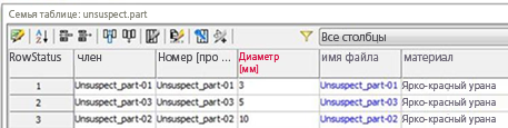

В рамках первого шага сначала будет описано два сценария, используемых при переносе материалов пользовательской библиотеки компонентов. В первом сценарии предполагается, что семейство библиотеки компонентов определяется в файле локальной библиотеки компонентов под именем Mylibrary.idcl. В библиотеке используется пользовательский материал с именем "ярко-красный уран".

    Другой способ: проверьте материал в редакторе библиотеки компонентов.
