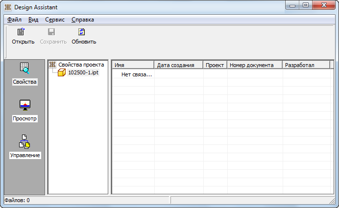

1. Подготовка переноса данных
Файлы в Design Assistant можно открыть непосредственно в Inventor.
