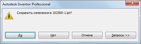

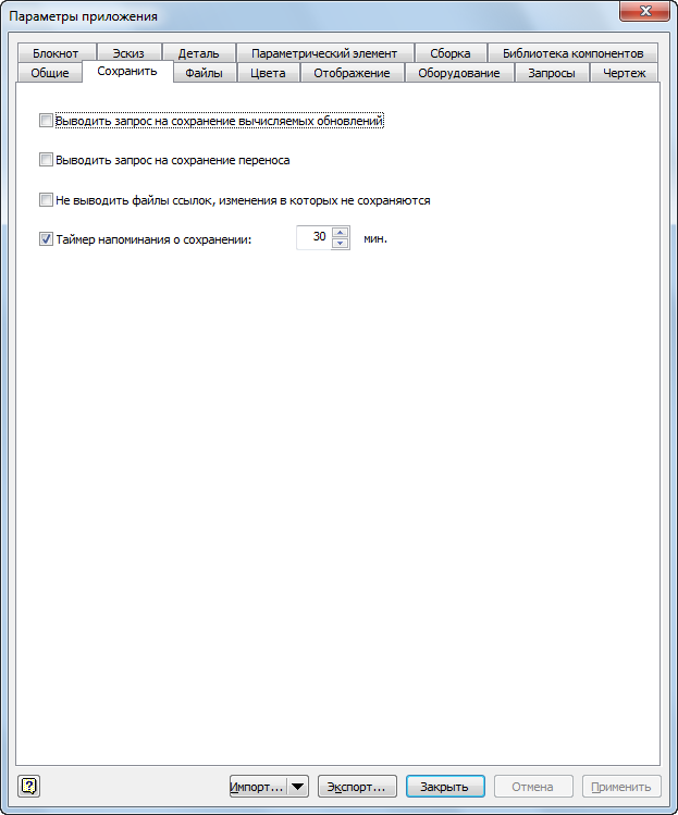

В диалоговом окне "Параметры приложения" на вкладке "Сохранить" можно настроить отображение запроса на сохранение и перенос при открытии файлов Inventor предыдущих версий.
Вывод запроса на сохранение при переносе
- При открытии и последующем закрытии файла, который не был перенесен, появится сообщение с запросом подтверждения сохранения. Если параметр задан, сообщение с запросом на сохранение и перенос выводится при открытии, даже если не проект не изменяется. По умолчанию этот параметр отключен, и изменять эту настройку не рекомендуется.

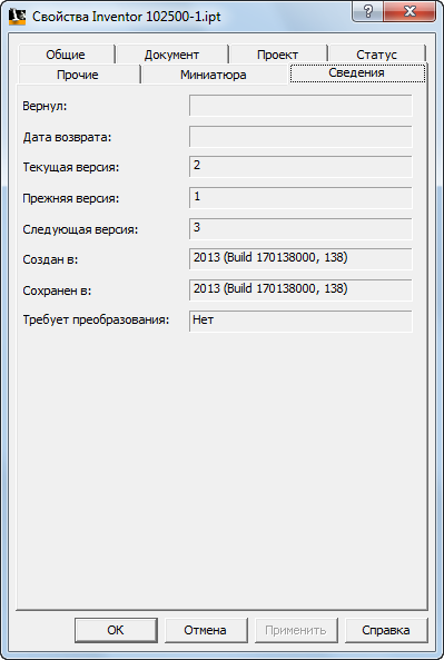

Проверка статуса переноса
В Inventor можно проверить статус переноса файлов с помощью свойств Inventor.
Шаг 1: щелкните правой кнопкой мыши файл и выберите "Свойства Inventor", чтобы открыть диалоговое окно свойств Inventor для файла.
Шаг 2: на вкладке "Общие" можно найти информацию о версии. В окне "Требует преобразования" значение "Да" означает, что файл еще не был перенесен.
