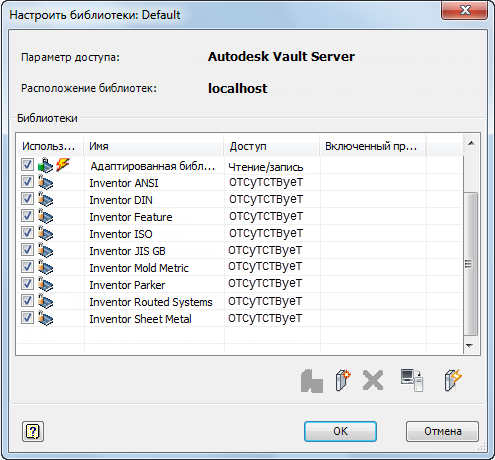

  1. В диалоговом окне "Проект" щелкните "Настройка библиотек компонентов", чтобы открыть диалоговое окно "Настройка библиотек". См. рисунок 1.

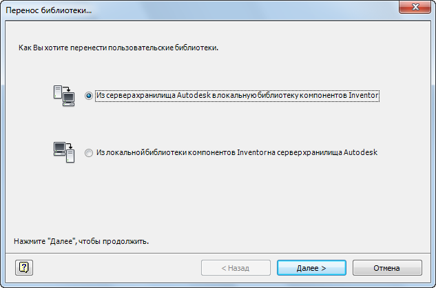

  2. Нажмите "Перенос библиотеки...", чтобы открыть диалоговое окно "Перенос библиотек". См. рисунок 2. Выберите "Из Autodesk Vault Server в локальную библиотеку компонентов Inventor".
    Рис. 2.

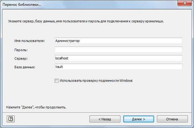

  3. Нажмите кнопку "Далее" для входа в Vault Server. См. рисунок 3.
    Рис. 3

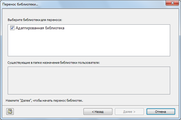

  4. Нажмите кнопку [Далее] для перехода к следующей странице и выберите библиотеки, которые требуется перенести. См. рисунок 4.

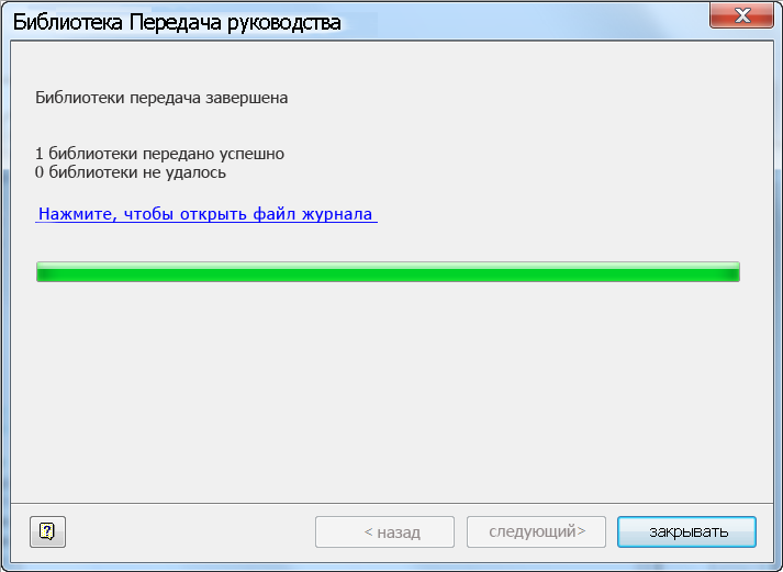

  5. Нажмите кнопку "Далее" для указания библиотек. См. рисунок 5. Затем нажмите "Закрыть", чтобы закончить операцию.
    Рисунок 5.
