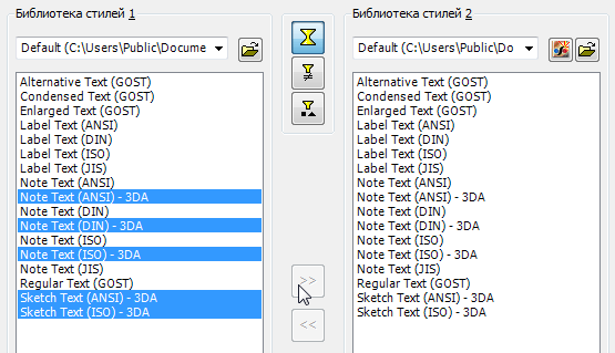

Прим.: После включения в приложение Inventor команд «Определение на основе модели» и «3D-аннотация» в библиотеку стилей по умолчанию было добавлено несколько стилей с суффиксом 3DA. Если в библиотеке стилей отсутствуют эти стили, то при использовании команд MBD или 3DA появится соответствующее уведомление. Требуемые стили добавляются в активный документ, но не в библиотеку. Для поддержки 3D-аннотаций необходимо скопировать все стили с суффиксом 3DA из библиотеки стилей по умолчанию в библиотеку стилей пользователя.

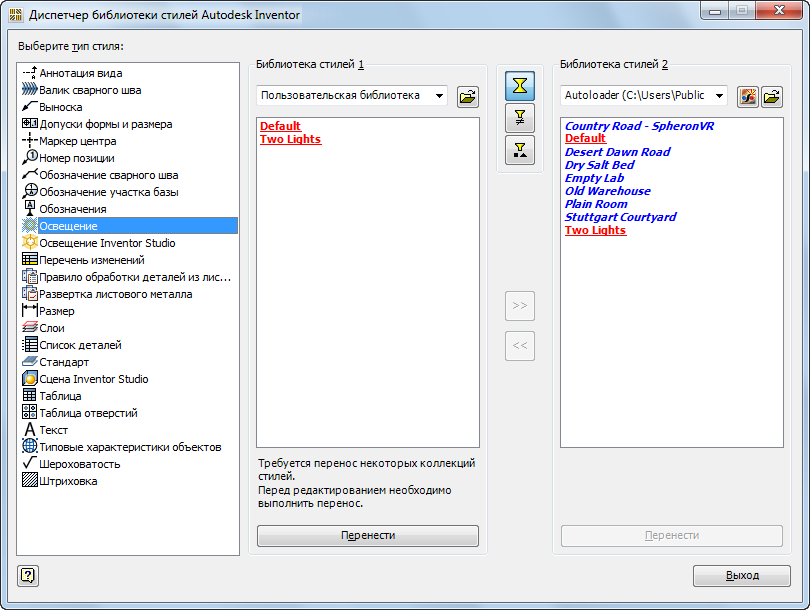

- В меню "Пуск" выберите "Все программы" > Autodesk Inventor <версия > > "Инструменты" > "Диспетчер библиотек стилей".
- Отобразится диалоговое окно "Диспетчер библиотек стилей Inventor".
- На панели "Библиотека стилей 1" используйте кнопку обозревателя, чтобы перейти к папке, в которой расположены коллекции предыдущих стилей (в формате XML). Расположение папки по умолчанию: C:\Program Files\Autodesk\Inventor <предыдущая версия>\Design Data или C:\Users\Public\Documents\Autodesk\Inventor <предыдущая версия>\Design Data. Можно также нажать кнопку "Открыть библиотеку стилей", чтобы выбрать заданную папку с предыдущей библиотекой стилей.
- На панели "Библиотека стилей 2" также имеется кнопка обозревателя, которую можно использовать для перехода в папку с новой библиотекой стилей. Расположение папки по умолчанию: C:\Program Files\Autodesk\Inventor <новая версия>\Design Data или C:\Users\Public\Documents\Autodesk\Inventor <версия>\Design Data. Можно также нажать кнопку "Открыть библиотеку стилей", чтобы выбрать заданную папку с новой библиотекой стилей.
- В примере, приведенном на предыдущем рисунке, стиль освещения выбран в области "Выберите тип стиля" (список в левой части диалогового окна). Кроме того, пути папок старой и новой библиотеки стилей выбраны с помощью соответствующей кнопки обозревателя. Их содержимое отображается на левой и правой панелях соответственно, и на панели старой библиотеки стилей выделена кнопка "Перенести".

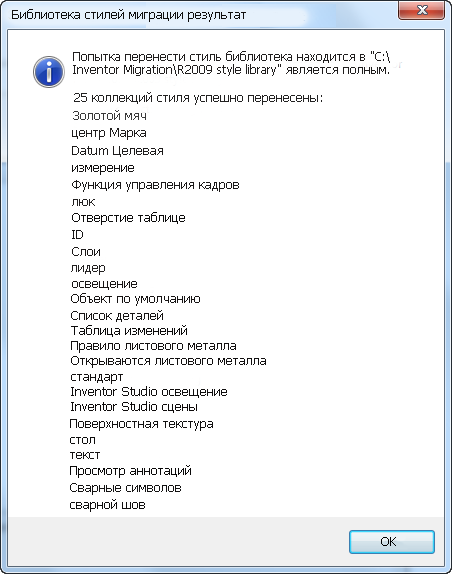

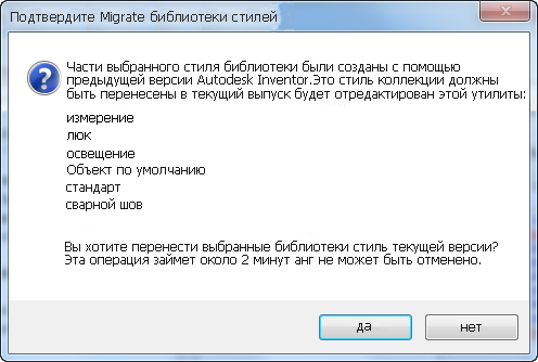

- Чтобы начать перенос стилей, щелкните "Перенести" в нижней части панели "Библиотека стилей 1". (Доступно только в том случае, когда требуется перенос библиотеки). Отобразится диалоговое окно "Подтвердить перенос библиотеки стилей" с запросом на подтверждение переноса. Щелкните "Да" или "Нет".
- Процесс переноса занимает некоторое время — минуту или две. По завершении отобразится диалоговое окно с результатами переноса. Щелкните кнопку "ОК" для закрытия диалогового окна.
Прим.: Перенос стиля не может быть отменен, и любые изменения, внесенные пользователем в библиотеке стилей, будут утеряны. Можно восстановить их из резервной копии.
Кнопки-фильтры
Существует три способа отображения коллекций стилей на панелях библиотек стилей. Этими способами можно управлять с помощью фильтров, расположенных по центру в верхней части диалогового окна Диспетчер библиотек стилей:
Показать все стили: активно по умолчанию. Список всех стилей в обеих библиотеках. Определения стилей, которые совпадают в двух библиотеках, отображаются обычным шрифтом черного цвета.
Показать отличающиеся стили: отображение стилей и определений, не совпадающих в двух библиотеках. При выборе этого параметра имена стилей подчеркиваются и отображаются красным цветом.
Показать уникальные стили: отображение стилей, существующих только в одной библиотеке стилей. При выборе этого параметра имена стилей выделяются курсивом и отображаются синим цветом.

После того как библиотека стилей перенесена в новую версию Inventor, выберите коллекцию стилей (если имеется) для копирования в новую библиотеку. Например, выберите один стиль на панели "Библиотека стилей 1". После выбора одного или нескольких стилей нажмите кнопку "Копировать выбранные стили из библиотеки стилей 2 в библиотеку стилей 1", чтобы добавить их в новую библиотеку.
Посредством функций копирования стилей можно скопировать все переносимые пользовательские стили в новую библиотеку стилей и использовать их.
