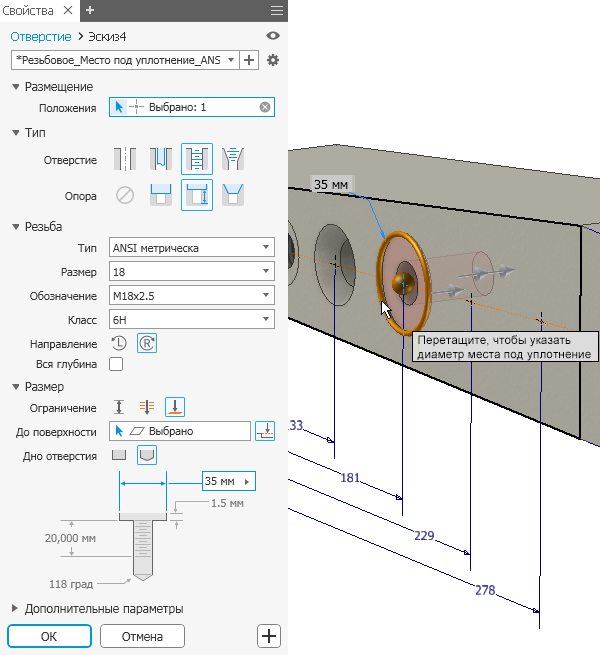

Усовершенствования пользовательского интерфейса
Команда «Отверстие» оптимизирует рабочий процесс и позволяет создавать наборы параметров отверстий для удобства повторного использования.
| Оптимизация рабочего процесса |
На панели свойств рабочий процесс представлен в направлении сверху вниз. То есть, любое заданное или измененное свойство может повлиять на свойства в разделах ниже, однако эти свойства не влияют на свойства в предыдущих разделах. Усовершенствованная процедура упорядочения размеров позволяет ускорить ввод значений для отверстий. Наборы параметров используются для создания и повторного использования часто используемых наборов свойств. |
Узел иерархии
Узлы иерархии помогают создавать и редактировать элементы. На изображении слева представлена процедура редактирования отверстия (Hole3). Можно щелкнуть узел Sketch4, чтобы изменить эскиз, или выбрать узел Hole3, чтобы изменить параметры, определяющие элемент. |
Развернуть/свернуть
Для удобства использования разделы панели можно развернуть или свернуть, чтобы персонализировать интерфейс в соответствии с часто (или редко) используемыми параметрами. В разделах панелей используется последнее заданное состояние. |
| Меню панели
В раскрывающемся меню доступен раздел справки и дополнительные настройки. Содержимое меню зависит от контекста. Например, для панели свойств отобразится один список, для обозревателя модели — другой и т. д. |
