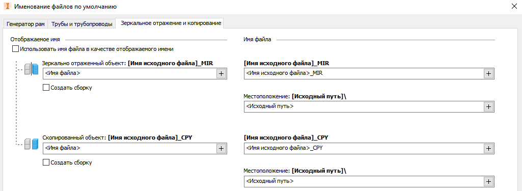

Усовершенствования вкладки «Зеркальное отражение и копирование»
Диалоговое окно «Именование файлов» теперь поддерживает команды «Зеркало» и «Копировать».
Усовершенствования окна именования файлов
В диалоговом окне «Параметры приложения»  «Файл»  «Именование файлов по умолчанию» теперь есть вкладка «Зеркальное отражение и копирование», на которой можно настроить создание файлов и папок. В частности, данные параметры позволяют сохранить одноуровневую структуру папок и полностью удалить вложенную папку. Кроме того, теперь для настройки схемы именования можно использовать параметры «Отображаемое имя» и «Имя файла».
Дополнительные сведения см. в разделе Адаптация структуры папок зеркального отражения и копирования.
