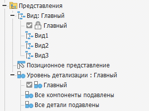

Быстрая блокировка и разблокировка нескольких видовых представлений с помощью контекстного меню обозревателя.
Улучшения видовых представлений
Выберите несколько представлений в обозревателе и щелкните их правой кнопкой мыши для вызова контекстного меню обозревателя. Нажмите «Блокировать/разблокировать», чтобы заблокировать или разблокировать выбранные элементы.
Дополнительные сведения см. в разделе Панель обозревателя «Представления».

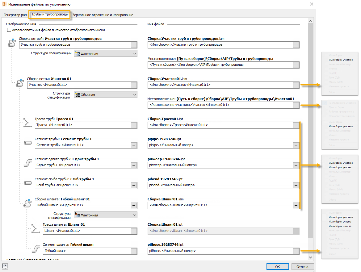

Усовершенствования в работе с трубами и трубопроводами
В диалоговое окно Именование файлов по умолчанию добавлены следующие атрибуты:
При указании имен файлов сборки ветвей вручную используйте новые атрибуты, чтобы дочерние компоненты унаследовали имя файла.
Дополнительные сведения см. в разделе Адаптация структуры папок труб и трубопроводов.
