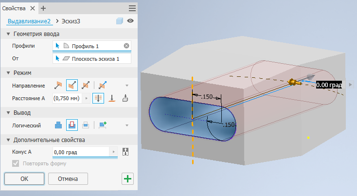

  • Выдавливание
    В случае применения параметра сужения к соседним областям произойдет объединение граней и будет создан единый объект.
    Дополнительные сведения о работе с функцией выдавливания см. в разделе Создание элементов выдавливания.

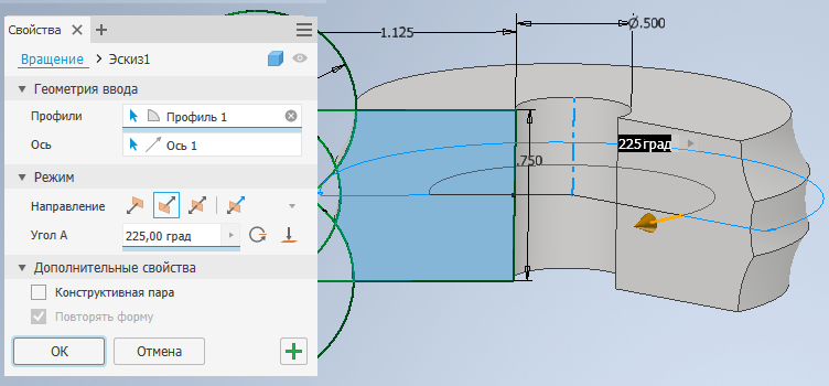

  • Вращение
    Дополнительные сведения о работе с функцией вращения см. в разделе Создание элемента вращения.

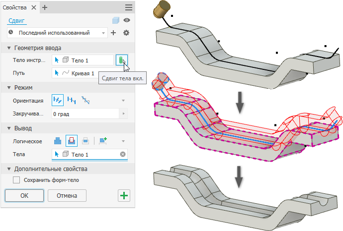

  • Сдвиг
    Помимо использования данных панелей свойств команда «Сдвиг» теперь поддерживает сдвиг твердых тел.
    Дополнительные сведения см. в разделе Создание сдвигов.
