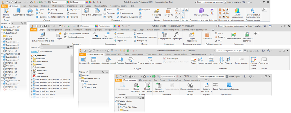

В число усовершенствований выпуска 2020 входит новая тема пользовательского интерфейса. Обновления светлой темы затрагивают все аспекты интерфейса, включая цветовую схему, значки, фон или цвет отображения, манипуляторы и нулевую плоскость. Кроме того, доступны новые графические наборы параметров, позволяющие сократить время настройки параметров отображения.

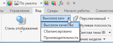

Графические наборы параметров
Для настройки представления и стиля проектов доступно три новых графических набора параметров.

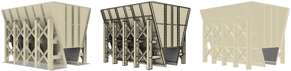

  • Высокое качество — обеспечение высококачественного визуального отображения за счет использования нового стиля освещения IBL Светлая тема IBL, реалистичного визуального стиля и теней. Лучше всего подходит для демонстрации результатов работы в высоком визуальном качестве или визуализаций с трассировкой лучей в финальном качестве.
  • Баланс — обеспечение качественного визуального отображения без ущерба для производительности. Это параметр по умолчанию для встроенных шаблонов деталей, использующий новый стиль освещения IBL Светлая тема IBL, визуальный стиль «Тонированный с ребрами» и естественные тени. Подходит для работы с деталями и сборками небольшого и среднего размера.
  • Производительность — обеспечение высокой производительности в ущерб визуальному отображению. Это параметр по умолчанию для встроенных шаблонов сборок, который использует новый стиль освещения Светлая тема, визуальный стиль «Тонированный» и не использует тени. Рекомендуется использовать при работе со средними и крупными сборками.

Визуальные обновления
Различные элементы пользовательского интерфейса Inventor обновлены и теперь имеют новое представление.
  • Новые стили освещения — «Светлая тема» и «Светлая тема IBL» (по умолчанию).
  • Обновленные значки — значки ленты и обозревателя Inventor обновлены в соответствии с новой светлой темой интерфейса.
  • Манипуляторы элементов — обновленные цвета сочетаются со светлой темой интерфейса.
  • Текстура резьбы — обновленная текстура резьбы обеспечивает высокую четкость.
  • Нулевая плоскость — обновленное представление сочетается с новой цветовой схемой. Добавлена возможность динамически уменьшать количество линий сетки при уменьшении масштаба изображения. При увеличении масштаба количество плавно восстанавливается. Основные оси окрашиваются в соответствии с осями координат, которые можно видеть в триаде модели в нижнем левом углу графического окна.

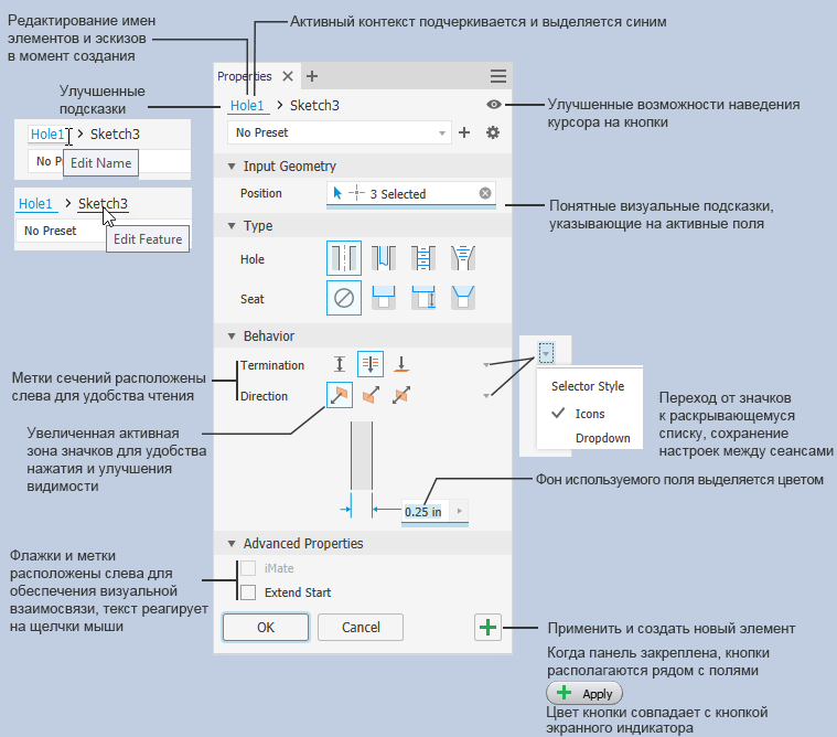

Панели свойств
Улучшена компоновка и кнопки панелей свойств.
Возможность назначать имена элементам при создании была предложена на портале обмена идеями по Inventor®.
