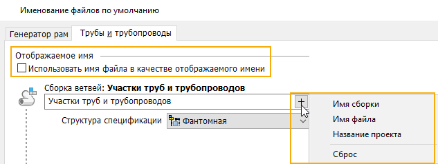

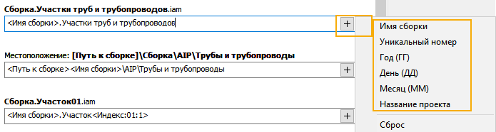

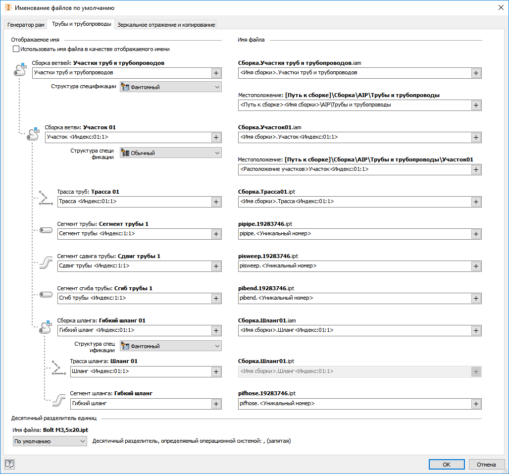

В проектах труб и трубопроводов улучшено именование файлов, а также модернизирован пользовательский интерфейс.
В целях повышения производительности были дополнены и улучшены функции диалогового окна «Параметры приложения»
«Файл»
«Именование файлов по умолчанию».

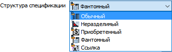

В работу вкладки «Трубы и трубопроводы» внесены следующие усовершенствования.
, а доступ к нему осуществляется, как показано ниже.
Дополнительные сведения см. в разделе Адаптация структуры папок труб и трубопроводов.
