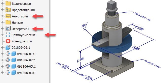

Экспорт в файл 3D PDF
Экспорт сборок в файл 3D PDF теперь поддерживает элементы сборок и 3D-аннотации.
Примечание. Поддерживаются функции разделки сварных кромок и обработки в сборе. Сварные швы не поддерживаются.
Обмен идеями по Inventor®
Дополнительные сведения о 3D PDF см. в разделе Экспорт модели в формат 3D PDF.

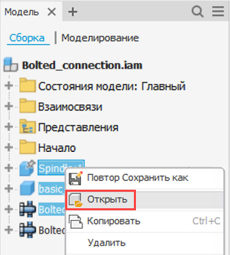

Усовершенствования при открытии компонентов в обозревателе сборки
Теперь в обозревателе можно выбрать несколько компонентов и узлов, а также открыть набор объектов в новых сеансах Inventor. Щелкните набор объектов правой кнопкой мыши и выберите «Открыть».
Дополнительные сведения об обозревателе сборки см. в разделе Обозреватель сборки.

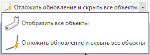

Новые способы доступа к параметрам «Отобразить все объекты» и «Отложить обновление и скрыть все объекты»
Доступ к параметрам «Отобразить все объекты» и «Отложить обновление и скрыть все объекты» теперь можно получить из контекстного меню трассы.
Команды также доступны на ленте.
Дополнительные сведения см. в разделе Индивидуальные настройки.
