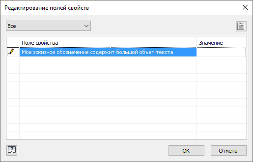

Усовершенствование диалогового окна «Редактирование полей свойств»
Поля «Свойство» и «Значение» в диалоговом окне «Редактирование полей свойств» теперь автоматически расширяются до размера самой длинной текстовой строки при вставке эскизного обозначения, основной надписи или рамки, содержащей подсказку.
Дополнительные сведения о подсказках см. в разделе Справочная информация по редактированию полей свойств, предлагаемому тексту и атрибутам.

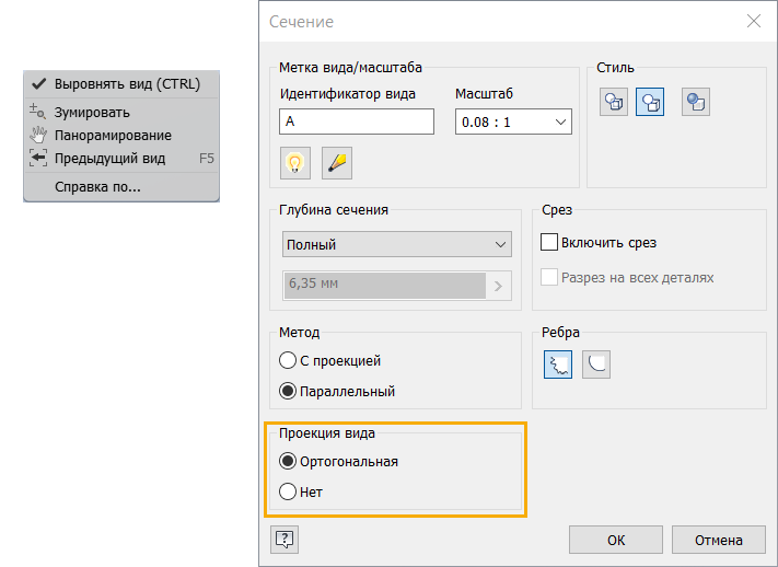

Усовершенствование создания сечения
При создании сечения вид по умолчанию выравнивается с родительским видом. С помощью нового контекстного меню «Выровнять вид» можно отключить ортогональную проекцию из базового вида. Кроме того, для управления созданием сечения можно использовать новые параметры проецирования вида в диалоговом окне «Сечение».
Прим.: Отключение выравнивания по родительскому виду путем нажатия и удерживания клавиши CTRL при создании сечения по-прежнему поддерживается.
Дополнительные сведения о создании сечений см. в разделе Создание и редактирование сечения.

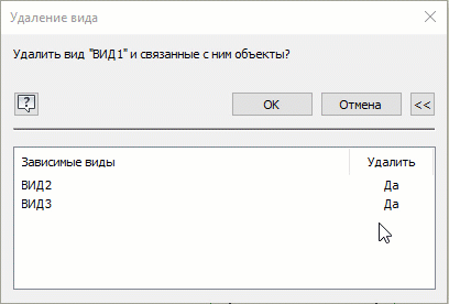

Усовершенствование диалогового окна «Удалить вид»
При удалении вида с зависимыми видами в диалоговом окне «Удалить вид» теперь по умолчанию отображаются зависимые виды. Это позволяет легко указать зависимые виды, которые требуется сохранить или удалить. По умолчанию для всех зависимых видов устанавливается значение «Да» для параметра удаления. Чтобы изменить настройки, нажмите «Удалить». Ранее нужно было нажать кнопку развертывания , чтобы увидеть и изменить эту информацию.

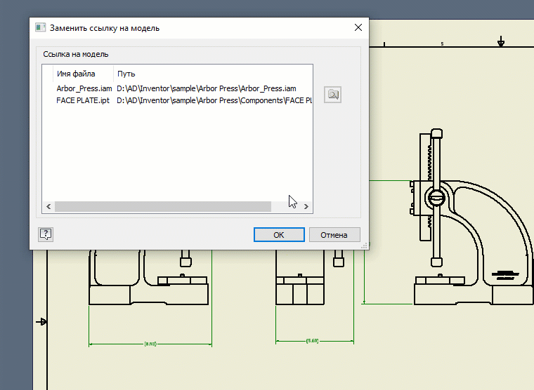

Усовершенствование диалогового окна «Заменить ссылку на модель»
Теперь можно изменить размер диалогового окна «Заменить ссылку на модель». Благодаря этому модель можно не прокручивать по горизонтали и вертикали для просмотра информации.

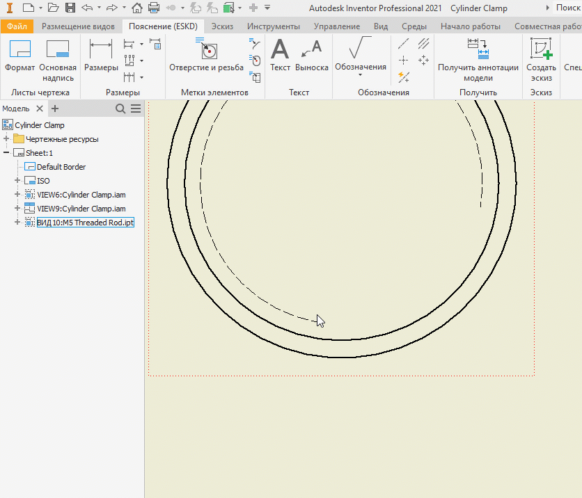

Усовершенствования размера резьбы
Теперь можно дважды щелкнуть размер внутренней или наружной резьбы, чтобы открыть текстовый редактор в файле чертежа.
Прим.: После создания размера резьбы необходимо сначала сохранить файл, чтобы открыть текстовый редактор двойным щелчком мыши.
Пример доступа к текстовому редактору из размера, примененного к внешней грани цилиндра.
Дополнительные сведения см. в разделе Справка по форматированию текста.

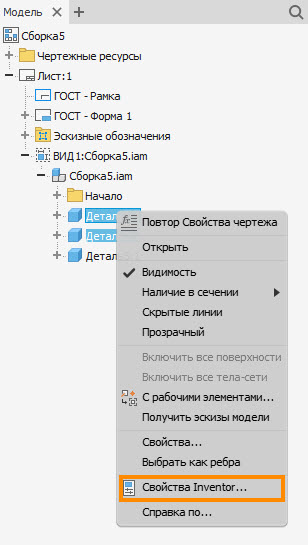

Усовершенствования выбора нескольких объектов в свойствах iProperties
Команда «Свойства Inventor» теперь доступна при выборе нескольких элементов в обозревателе.
Дополнительные сведения см. в разделе Работа со свойствами Inventor в файлах или шаблонах.

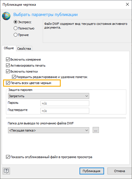

Экспорт в DWF
Теперь можно включить параметр «Все цвета черным» при экспорте 2D-чертежа в файл DWF, чтобы избежать проблем с определенными цветами.
Дополнительные сведения см. в разделе Публикация 2D- и 3D-моделей в формате DWF и предоставление общего доступа рецензентам.

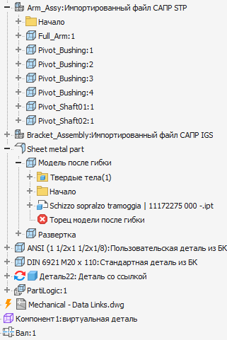

Улучшение прозрачности обозревателя
Как и в сборках, в обозревателе среды чертежа есть значки, указывающие на прозрачность.
Дополнительные сведения об обозревателе чертежей см. в разделе Справка по обозревателю чертежей.
