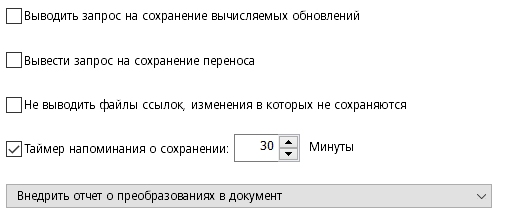

Запросы на сохранение состояний заменили собой параметры Выводить запрос на сохранение вычисляемых обновлений, Выводить запрос на сохранение переноса и Не выводить файлы ссылок, изменения в которых не сохраняются.

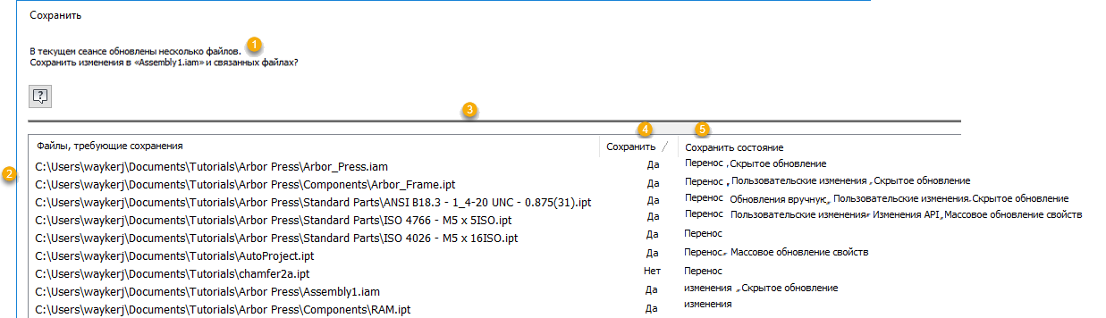

Усовершенствованное диалоговое окно сохранения зависимых файлов включает дополнительные сведения о статусе файла (сборки недоступны в Inventor LT).
Дополнительные сведения см. в разделе Справка по диалоговому окну «Сохранение зависимых файлов».
