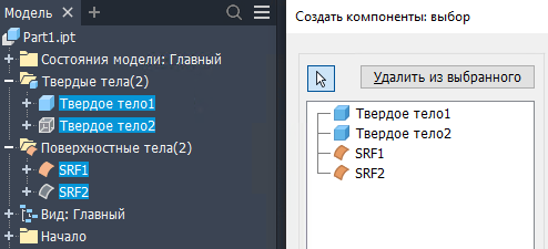

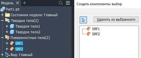

Выбор поверхностных тел при выполнении операции создания компонентов
Теперь при использовании команды «Создать компоненты» можно выбирать поверхностные тела. Поверхностные тела можно выбрать в браузере или в графическом окне.
