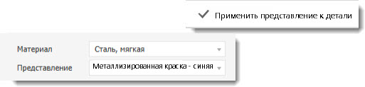

В меню дополнительных параметров для команд «Вставить», «Изменить», «Повторное использование» и «Изменить элемент повторного использования» добавлен параметр Применить представление к детали. Он позволяет назначать деталям профиля тот же цвет, что и сборке. Ранее цвет представления сборки не применялся к деталям профиля.

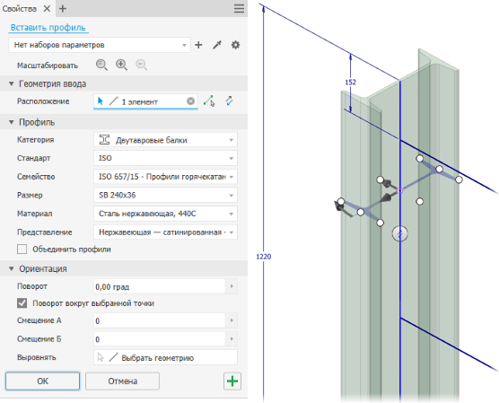

Вид задается перпендикулярно манипуляторам профиля.
Масштабирование до манипуляторов профилей.
Возвращение к исходному виду.

Команда «Вставить» теперь поддерживает предварительный просмотр формы элемента и позволяет отобразить начало координат при выделении геометрии эскиза. Прежде чем щелкнуть кнопкой мыши, можно изменить положение начала координат и ориентацию профиля, переместив курсор вдоль эскиза размещения.

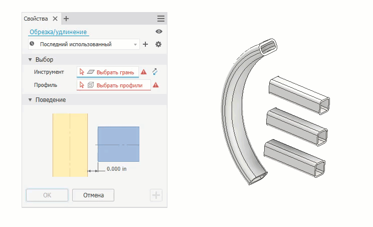

Команда «Обрезка/удлинение» теперь поддерживает выбор криволинейной грани для определения инструмента.
Подробную информацию см. в разделе Изменение или применение форм линий разрывов к рамам.

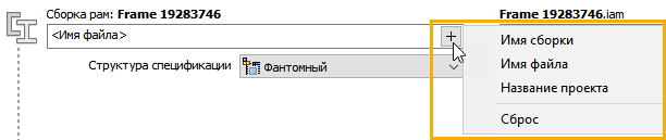

«Именование файлов по умолчанию».
В работу вкладки «Генератор рам» внесены следующие усовершенствования.
, а доступ к нему осуществляется, как показано ниже.
Дополнительные сведения см. в разделе Адаптация имен файлов и структуры папок генератора рам.
