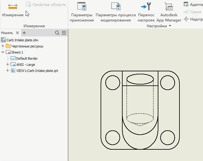

Поддержка команды «Измерение» в файлах чертежей
Команда «Измерение» теперь доступна в файлах чертежей.
Дополнительные сведения о работе с командой «Измерение» см. в разделе Измерение расстояния, длины, угла, замкнутого контура или площади в модели.
