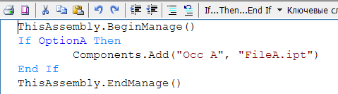

Множество новых функций сборок iLogic облегчают написание кода правил добавления, изменения и удаления компонентов и зависимостей. Далее приводятся примеры.
В следующем примере OptionA является параметром типа True/False для сборки. Если установлено значение параметра True, добавляется или обновляется компонент Occ A. Если установлено значение False, компонент удаляется или не добавляется. iLogic проверяет наличие Occ A только в том случае, если для OptionA установлено значение True.
При выполнении кода EndManage: если для OptionA установлено значение False, а компонент Occ A есть в сборке, он удаляется.
Принцип заключается в том, что при каждом выполнении блока BeginManage/EndManage необходимо вызывать функцию, чтобы добавлять только те компоненты, которые нужно включить в блок.

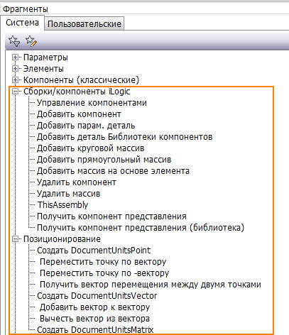

Доступны новые функции, которые используют единицы документа, а не единицы базы данных в качестве объектов и значений координат, представляющих точки, векторы и матрицы. Эти объекты могут использоваться для указания расположения и ориентации компонентов, созданных с помощью команды Components.Add и соответствующих функций. Используйте ThisDoc.Geometry.Point() или аналогичные функции для создания объектов.
Новые функции «Связи iLogic (добавление)» позволяют создать сборку iLogic, вхождения и зависимости в которой создаются на основе правила. Правило повторно создает или обновляет содержимое при изменении любых значений соответствующих параметров.
Ниже представлен список новых функций.

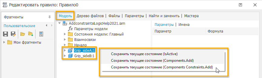

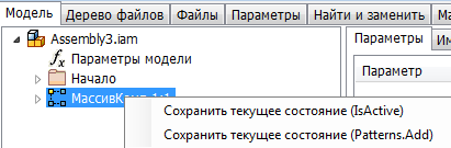

Команда сохранения текущего состояния поддерживает следующие функции.

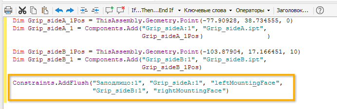

| Новые команды сохранения текущего состояния можно вызвать нажатием правой кнопки мыши одного или нескольких файлов в редакторе правил на вкладке «Модель». | Ниже приведен пример правила, созданного с помощью команды Constraints.Add. При добавлении содержимого в редактор правил можно вносить изменения в это содержимое непосредственно в самом редакторе. |
Выберите несколько компонентов в дереве модели редактора правил, чтобы получить данные о состоянии нескольких компонентов одновременно. Данные о зависимостях компонентов, собираются только один раз.

Затем создайте правило добавления зависимости для граней и ребер с указанными именами:
Шаг 2 В диалоговом окне «Редактировать правило» файла сборки на вкладке «Модель» выберите несколько деталей, щелкните правой кнопкой мыши, а затем из контекстного меню выберите Capture.Current.State (Components Constraints.Add). |
В редакторе правил отобразится новое правило. Зависимость создается заново при каждом запуске правила.
