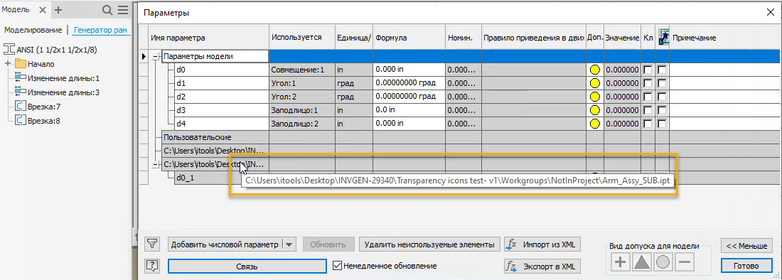

Усовершенствование параметров
Теперь подсказка «Пользовательский параметр» разворачивается для отображения полного пути к исходному файлу, в котором была выполнена привязка к пользовательскому параметру.
Обмен идеями по Inventor®
Дополнительные сведения о параметрах см. в разделе Работа с параметрами в моделях.

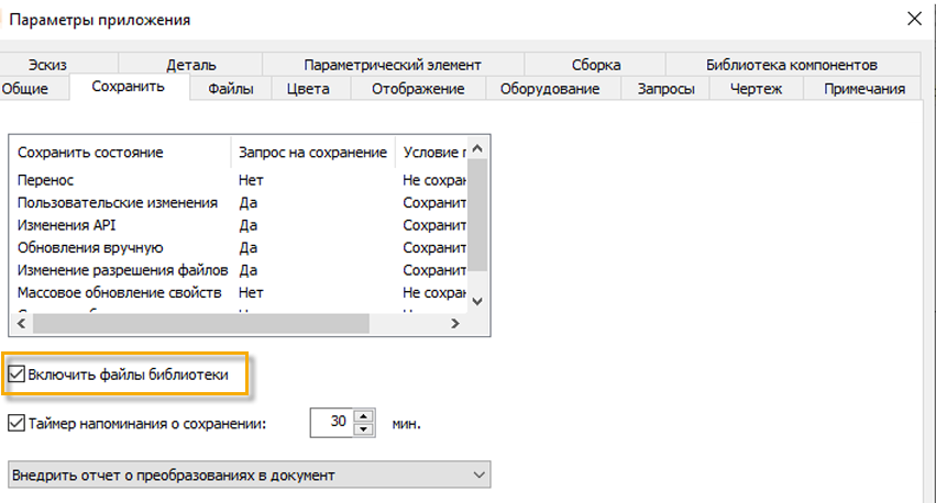

Усовершенствования в работе вкладки «Сохранение» окна параметров приложения
Для большей ясности флажку Сохр. файлы в библ. папках присвоено новое имя: Включить файлы библиотеки. Вкладка «Сохранить» позволяет управлять типом изменений, которые требуется указать в запросе на сохранение, а функция Включить файлы библиотеки — включением файлов библиотеки из запроса.
Дополнительные сведения см. в разделе Справка по работе с вкладкой «Сохранить» («Параметры приложения»).

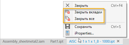

Улучшение функции закрытия вкладок и файлов
Новые команды контекстного меню «Закрыть вкладки» и «Закрыть все» позволяют быстро закрыть все открытые документы. Доступ к ним осуществляется из контекстного меню открытой вкладки.
  • Закрыть вкладки: закрытие всех видимых вкладок.
  • Закрыть все: закрытие всех видимых вкладок и всех файлов, открытых и скрытых с помощью API.
