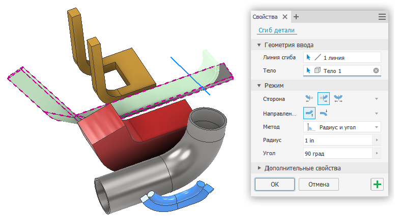

Сгиб
Дополнительные сведения о команде «Сгиб» см. в разделе Сгибание деталей.

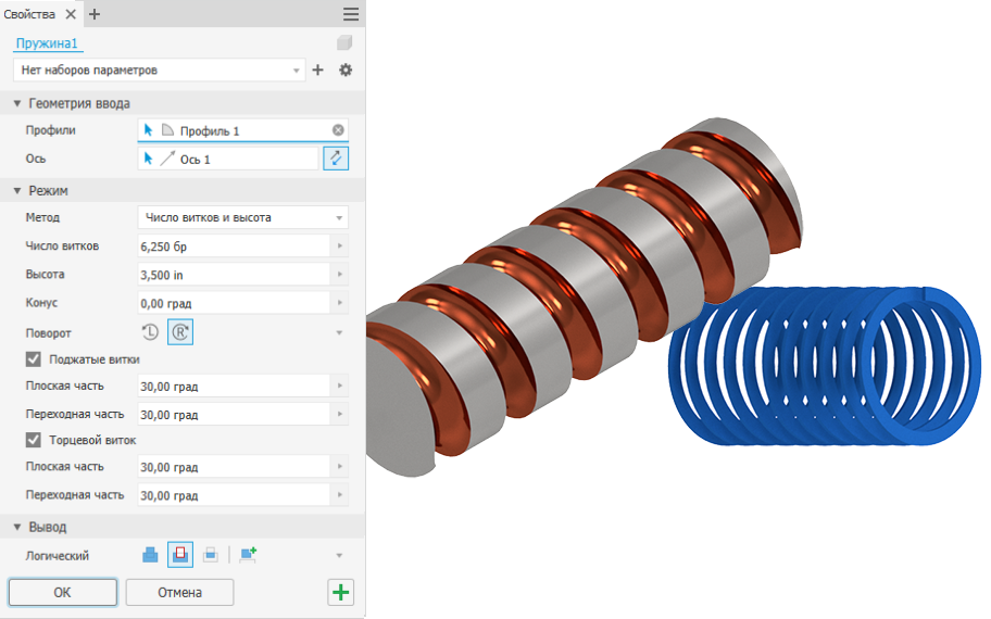

Пружина
Дополнительные сведения о команде «Пружина» см. в разделе Создание пружин.

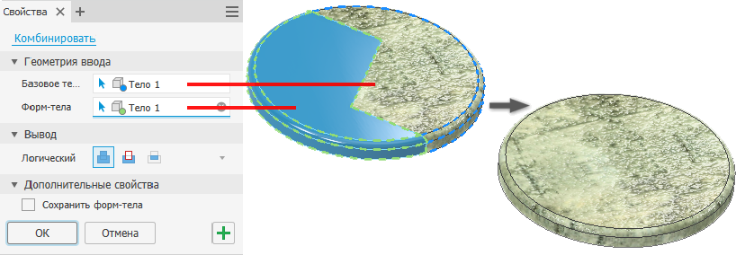

Комбинировать
Дополнительные сведения о команде «Комбинировать» см. в разделе Объединение или разделение тел и граней.

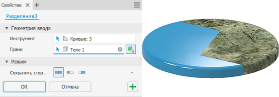

Разделить
Дополнительные сведения о разделении граней и тел см. в разделе Объединение или разделение тел и граней.

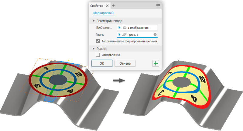

Маркировка
Дополнительные сведения о маркировке см. в разделе Нанесение рельефа или добавление маркировки на детали или поверхности.

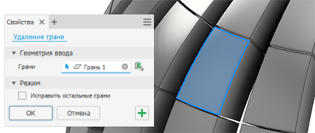

Удалить грань
Дополнительные сведения об удалении граней см. в разделе Удаление или замена граней.

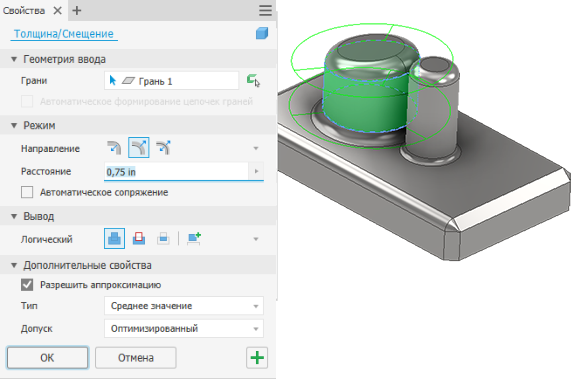

Толщина/Смещение
Дополнительные сведения о команде «Толщина/Смещение» см. в разделе Увеличение толщины грани или поверхностей смещения.

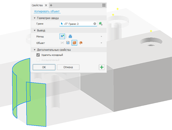

Копировать объект
Дополнительные сведения о команде «Копировать объект» см. в разделе Копирование объектов между деталями, сборками и средами конструирования.

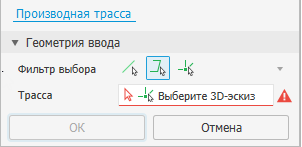

Команды Трасса труб и трубопроводов и «Производная трасса» используют интерфейс панели свойств.

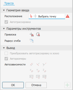

Трасса
Дополнительные сведения о трассах см. в разделе Работа с трассами труб и трубопроводов.

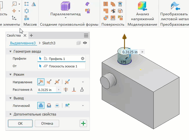

Усовершенствовано выделение вводимых данных и уведомления. Это видно в командах, например в команде «Комбинировать», при работе с которой требуется выбрать несколько объектов. После выбора нужных объектов в каждом поле имеется цветная точка, соответствующая выделению объекта в графическом окне. Активное поле выбора подчеркивается.

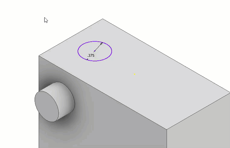

Элементы управления редактированием значений и экранные индикаторы (HUD): после выбора размера элемента указатель размещается в конце поля. Улучшена поддержка создания формул и уравнений.
