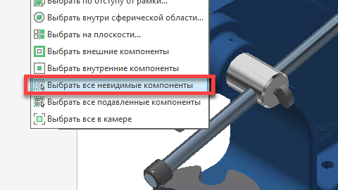

Команда «Выбрать все невидимые компоненты»
Теперь можно выбрать все детали сборки, для которых задано значение «Невидимый», чтобы не выбирать каждую деталь вручную в сборке или обозревателе. Используйте новый параметр «Все невидимые компоненты» из раскрывающегося списка «Выбор», команду «Выбрать все невидимые компоненты» на панели быстрого доступа или щелкните правой кнопкой мыши с нажатой клавишей SHIFT.
Кроме того, можно назначить клавишу быстрого вызова команды с помощью диалогового окна «Адаптация».
Дополнительные сведения о параметрах видимости компонентов сборки см. в разделе Видимость компонентов сборки.

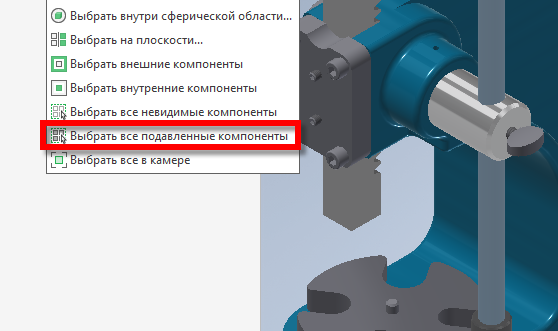

Команда «Выбрать все подавленные компоненты»
Новый параметр «Выбрать все подавленные компоненты» позволяет выбрать все подавленные компоненты в сборке, чтобы включить или отключить их подавление. Получить доступ к этому параметру можно следующими способами:
В диалоговом окне «Адаптация» можно назначить команде клавишу быстрого вызова.
Дополнительные сведения о параметрах подавления компонентов сборки см. в разделе Подавление элементов.

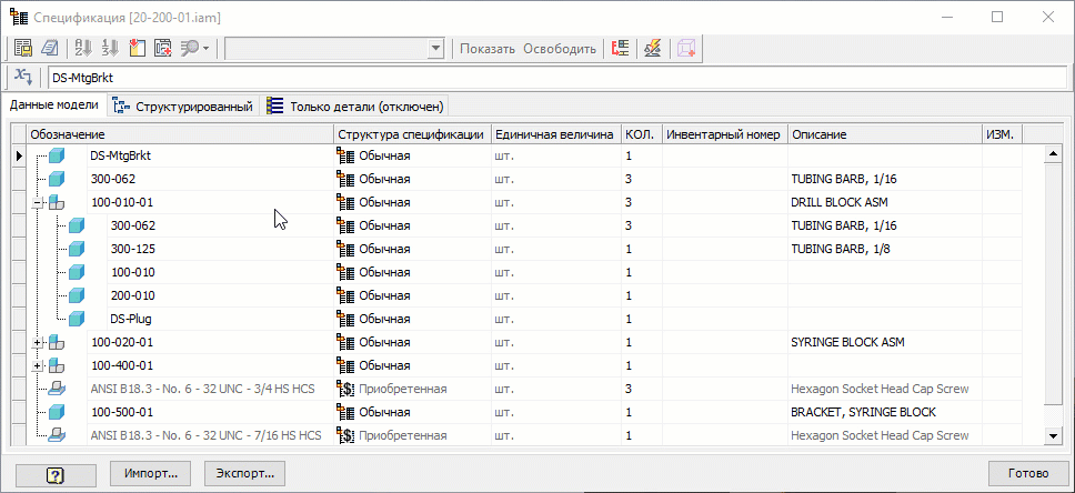

Спецификация
Дополнительную информацию см. в разделе Работа со спецификациями.

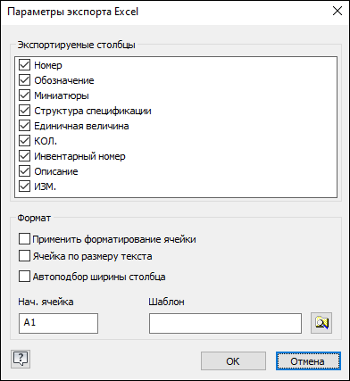

Кроме того, теперь можно задавать столбцы и форматирование спецификации сборки для экспорта. Экспорт спецификации теперь соответствует параметрам, доступным для списков и таблиц деталей. Недоступен только параметр «Добавить наименование», так как таблица спецификации не имеет настраиваемого наименования.
Дополнительные сведения см. в разделе Экспорт спецификаций в электронную таблицу или текстовый файл.

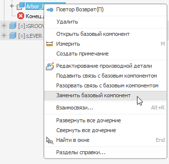

Перенос деталей для подстановки из предыдущих версий
При переносе файлов деталей для подстановки из предыдущих версий в Inventor 2022 автоматическая проверка на наличие обновлений больше не выполняется. Перенос не прерывается без необходимости, и в дальнейшем можно восстановить связь с базовым компонентом и использовать локальное обновление для получения последней версии для подстановки.
Дополнительные сведения о переносе см. в разделе Перенос.
