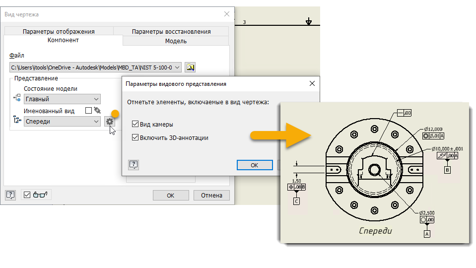

Добавлены параметры именованного вида, которые позволяют извлекать вид камеры и 3D-аннотации.
При создании базового вида выберите «Параметры вида», чтобы включить сохраненный вид камеры и 3D-аннотации.

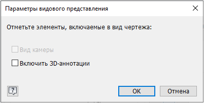

Для извлечения 3D-аннотаций для проекционных видов дважды щелкните вид, чтобы активировать режим редактирования вида, а затем установите флажок «Включить 3D-аннотации» в разделе «Параметры вида».

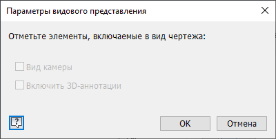

При создании или редактировании проекционного вида отображается диалоговое окно «Параметры видового представления». Параметр «Вид камеры» отключен, чтобы сохранить связь между базовым и проекционным видом.
Оба параметра отключены при создании дочерних видов (например, сечений и выносных элементов), если ориентация камеры дочернего вида не соответствует ориентации редактируемого вида чертежа.
