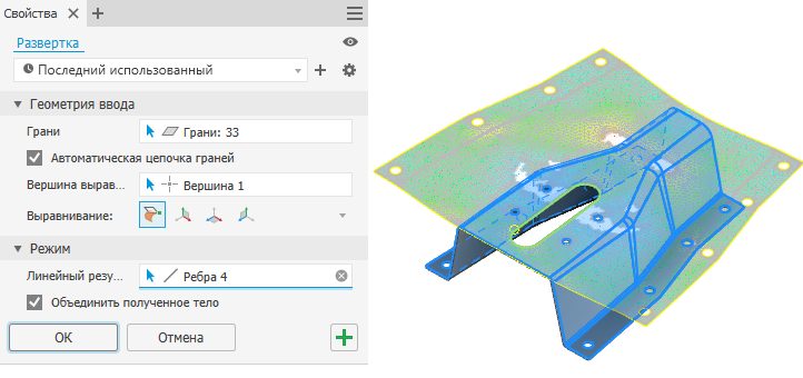

Развертка
Теперь команда развертки поддерживает следующие операции.
  • Назначение жесткости нескольким отверстиям на плоскости.
  • Переименование элемента развертки.
  • Согласуйте результаты с моделью или плоскостями XY, XZ, YZ.
Дополнительные сведения см. в разделе Развертка граней.

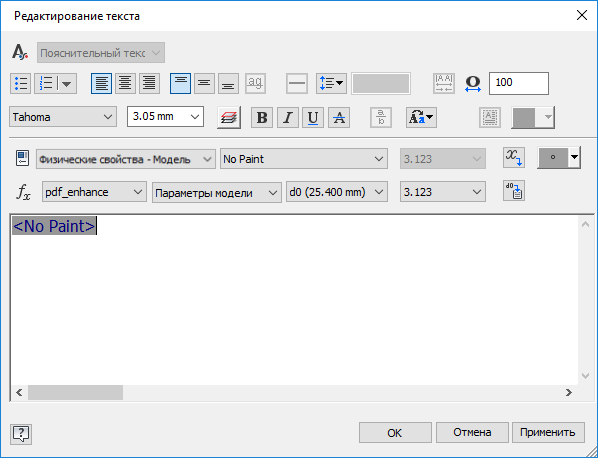

3D-аннотации
Теперь команды «Выноска», «Общие примечания» и «Общие примечания профиля» поддерживают добавление пользовательских свойств.
Дополнительные сведения см. в разделе Работа с текстом и выносками.
