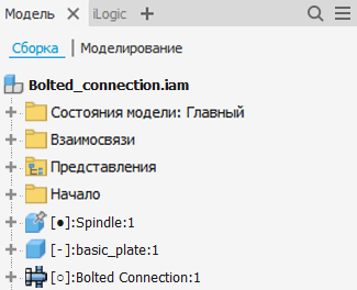

Новые параметры позволяют быстро идентифицировать компоненты с зависимостями.
Статус зависимости теперь отображается по умолчанию в обозревателе сборки как
или
, чтобы указать на одно из трех состояний:

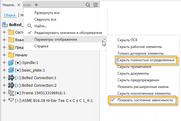

Новые команды в меню «Параметры отображения» позволяют выполнить следующие действия.
и

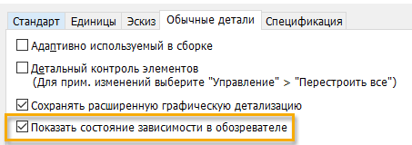

Новый параметр Показать состояние зависимости в обозревателе также доступен в разделе «Инструменты»
«Управление»
«Параметры документа»
«Моделирование». По умолчанию данный параметр активен.
Дополнительные сведения см. в разделе Работа с обозревателем сборки и Справка по вкладке «Моделирование» (параметры процесса моделирования).
