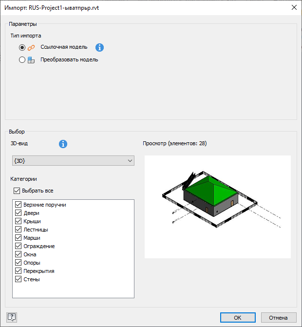

Теперь можно указать категории Revit, которые требуется включить в импортируемую модель или исключить из нее. Для этого следует выбрать 3D-вид и отменить выбор включаемых категорий, а затем импортировать модель.
При наличии связанных файлов RVT добавляется специальная категория Связанные файлы Revit. Это позволяет включить или исключить все связанные файлы в процессе импорта.
Дополнительные сведения см. в разделе Импорт файлов Revit в качестве ссылочной модели AnyCAD.
