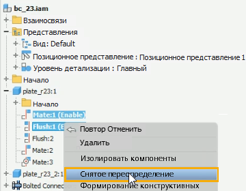

Удаление нескольких переопределений в позиционном представлении
Улучшенный параметр контекстного меню «Удалить переопределения» теперь поддерживает удаление нескольких переопределений одним щелчком мыши. Теперь эта команда позволяет удалить переопределения сразу из нескольких переопределенных зависимостей, выбранных в позиционном представлении. Ранее можно было удалить только одно переопределение за раз.
