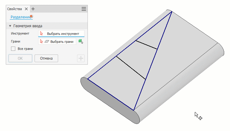

Разделить
Теперь повторно использовать эскиз для разделения грани стало намного проще. Кнопка «Применить» позволяет выполнить ввод и разделить грань. При наличии неиспользуемой эскизной геометрии эскиз остается видимым для повторного использования команды «Разделить». Посмотрите, как просто разделить грань на четыре части.
Дополнительные сведения о команде «Разделить» см. в разделе Объединение или разделение тел и граней.

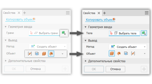

Копировать объект
В команду «Копировать объект» внесены два улучшения.
  • Выбор тела по умолчанию включен.
  • Список Объект переупорядочивается в соответствии с данными об использовании.
Дополнительные сведения о команде «Копировать объект» см. в разделе Копирование объектов между деталями, сборками и средами конструирования.

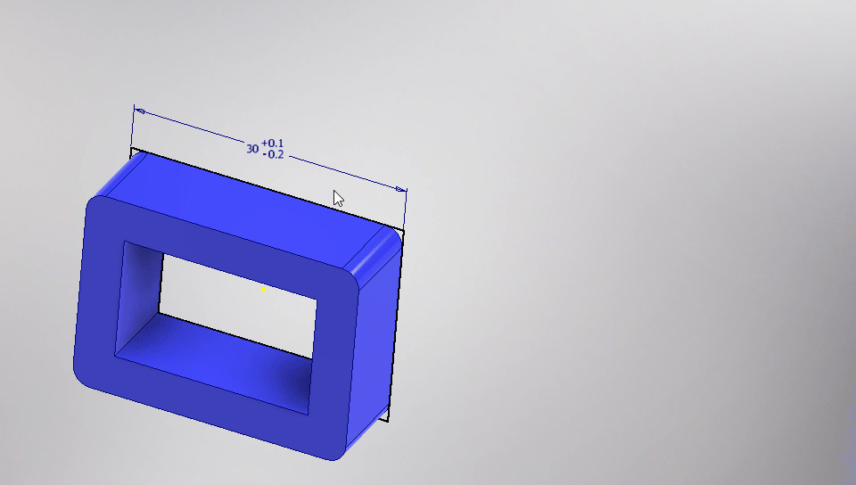

3D-аннотация
В предыдущих версиях в случаях, когда 3D-аннотация, созданная на основе внесенного в эскиз размера, изменялась на ссылку, размер эскиза заменялся контрольным размером. В этой версии при изменении 3D-аннотации на ссылку размер эскиза больше не изменяется на контрольный.
Дополнительные сведения о 3D-аннотациях см. в разделе Работа с общими аннотациями.
