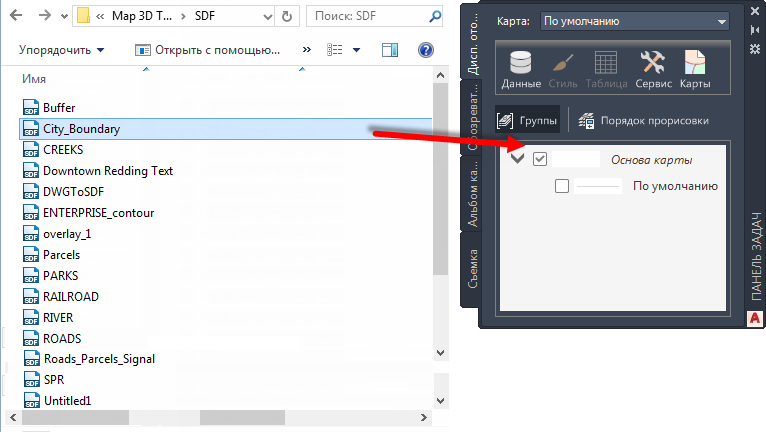

  4. Добавьте на карту границы города, перетащив исходный файл на вкладку "Диспетчер отображения".
    • Используйте Проводник, чтобы перейти к папке, в которую скопированы файлы примеров для учебного пособия по созданию карты.
    • Измените размер окна Инструментарий AutoCAD Map 3D и окна папки данных примера таким образом, чтобы они были видны одновременно.
    • Перетащите файл City_Boundary.sdf в Диспетчер отображения на слой «Основа карты».
      Границы города Реддинг отобразятся на карте.
