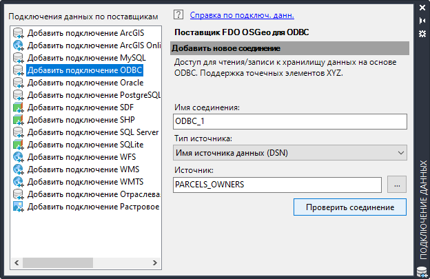

  1. Выберите в Диспетчере отображения программы Инструментарий AutoCAD Map 3D команду ДанныеПодключиться к данным.
  2. В списке Подключения данных по поставщикам выберите Добавить подключение ODBC.
  3. Нажмите рядом с полем Источник в разделе Добавить новое соединение.
  4. Выберите пункт Владельцы_Участков в списке Имена источников данных и нажмите Выбрать.
    Подключитесь к созданном ранее источнику данных ODBC, но не нажимайте кнопку "Добавить на карту".
  5. Нажмите кнопку "Проверить соединение".
  6. В открывшемся диалоговом окне Имя пользователя и пароль нажмите Вход, не вводя в поля никаких данных. (Для этой базы данных не установлена защита именем пользователя и паролем.)
    Не нажимайте кнопку "Добавить на карту". Источник ODBC не содержит пространственных данных, поэтому добавлять на карту нечего. Инструментарий AutoCAD Map 3D имеет автоматический доступ ко всем непространственным данным при подключении к их источнику.
