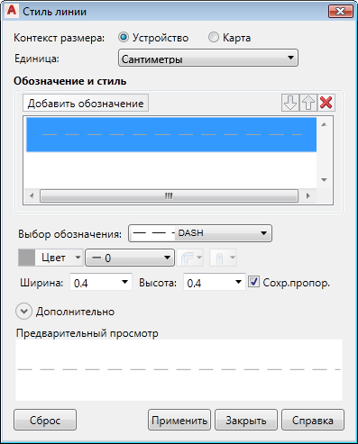

Определение стиля дорог на карте.
  1. На вкладке "Диспетчер отображения" выберите слой дорог и нажмите "Стиль".
  2. В Редакторе стилей выберите элемент "Стиль".
  3. В диалоговом окне "Стиль линии" измените цвет на темно-серый.
  4. В области "Выбор символа" укажите образец штриховки для линий.
    Выберите для дорог темно-серую палитру со штриховкой.
  5. Нажмите кнопку "Применить", а затем "Закрыть".
  6. Закройте Редактор стилей.
