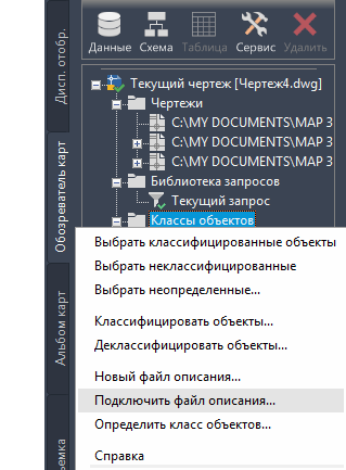

  2. Подключите файл описаний объектов, щелкнув правой кнопкой "Классы объектов" на вкладке "Обозреватель карт" панели задач и выберите "Подключить файл описания".
    Подключите файл описаний MyDefinition.xml.
  3. Выберите созданный файл описаний MyDefinition.xml и нажмите «Открыть».

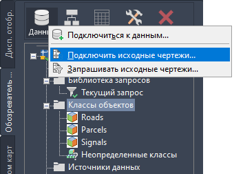

  4. На вкладке «Обозреватель карт» панели задач выберите меню «Данные»«Подключить исходные чертежи».
    Подключите чертежи, содержащие классифицированные объекты.
  5. Перейдите к папке, в которой сохранены учебные данные. Удерживая нажатой клавишу Shift, щелкните по следующим чертежам, а затем нажмите кнопку "Добавить":
    • Classify_Signals.dwg
    • Classify_Roads.dwg
    • Classify_Parcels.dwg
    Выберите все три файла чертежа.
  6. Нажмите кнопку "ОК".
