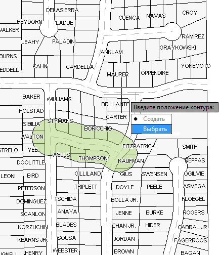

  3. Нажмите в диалоговом окне Создание запроса кнопку Поиск на карте и выберите команду Касание любого элементаПолигон.
  4. В запросе Введите границу места нажмите Выбрать.
    Нажмите "Выбрать" в запросе. Щелкните буфер, чтобы выбрать его как условие местоположения.
  5. В запросе «Выбор объекта» щелкните полигон буфера.
  6. В диалоговом окне Сформировать запрос нажмите ОК.
Инструментарий AutoCAD Map 3D отфильтрует земельные участки, которые удовлетворяют указанному запросу буферной зоны.
На карте отобразятся только те земельные участки, которые соответствуют условиям фильтра.
