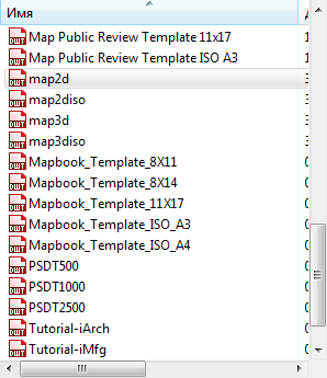

  4. В диалоговом окне «Выбор шаблона» выберите map2d.dwt и нажмите «Открыть».
    Выберите map2d.dwt
    Этот файл является шаблоном AutoCAD и позволяет работать с двухмерными картами в Инструментарий AutoCAD Map 3D.
